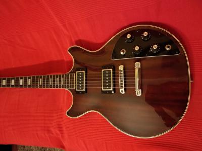

Hola a tod@s
recientemente he adquirido unas P90 Lollar en formato Humbucker, y tengo la duda de en que guitarra colocarlas,
las dos opciones que tengo actualmente serian:

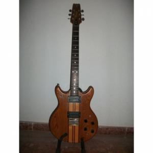

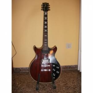

Vantage VP 710
Aria Pro II AP 140
me gustaría saber vuestra opinión
Muchas gracias de antemano

#4 Yo probaría con la Aria. Tengo una PRS SE Soapbar equipada con P-90 y el cuerpo es caoba y suena genial. Está entre mis tres guitarras favoritas.

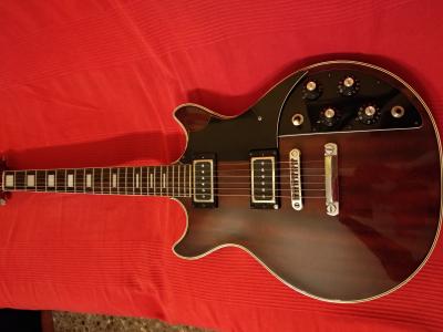

jordovic
por el 15/11/2018
Hola,
gracias a todos por vuestros comentarios,
al final se han quedado en la Aria.
no se si ponerle el golpeador o no de momento se queda sin poner
