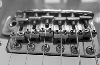

Las selletas de las 2 primeras cuerdas no están bien compensadas, lo normal si usas cuerdas con la 3º no entorchada, es que queden con la posición escalonada de forma más o menos constante en grupos de 3 (1-2-3 y 4-5-6). Como en este:
Aparte de eso a la hora de encordar con 3 vueltas es suficiente, fíjate que la sexta cuerda no está "pegada" al poste del afinador, para asentarla bien es recomendable ir estirando la cuerda según se va enroscando.
Aun siendo una guitarra de gama baja debería aguantar al menos un par de temas afinada, vamos a ir descartando cosas.

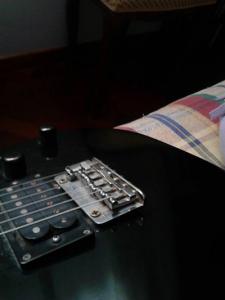

Puede ser porque tengas los muelles mal ajustados? El puente es rollo tremolo de fender con el que sólo puedes bajar la nota o flotante?
Prueba a afinar las cuerdas en este orden: 3-4-2-5-1-6.
Cuando puedas sube fotos del puente de cómo tienes ajustados los muelles.

Es tipo strato.

He de decir q despùes de todos los retoques algo ha mejorado la afinación, sobre todo despues de meterle una madera bloqueando el puente.
