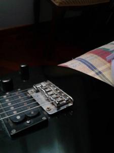

Hola tengo una Ibanez Ex140 que compré hace 20 años y no logro afinarla.Ya no recuerdo si alguna vez fue afinable, porq como mayormente tocaba quintas...En fin me gustaria tocar acordes en ella.Alguien podría decir si esto tiene solución?

Pues mira, primero bloquea el puente.
Segundo: revisa que las cuerdas corren bien por la cejuela y las selletas (lubrica ambas)
Tercero: asegurate de que pones correctamente las cuerdas y las estiras bien.
Y ahora vemos que pasa. Si los clavijeros están mal o que ocurre.
Lau19
por el 06/04/2019
El puente lo he atornillado lo maximo q he podido, ademas le he puesto un muelle adicional...Es así como se bloquea?

He hecho lo q Nacho ha dicho y sigue igual...Quizás se pueda bloquear más el puente, aunque no sé como...
deacy
por el 06/04/2019
Lo de añadir muelles y tensarlos mucho es un apaño, pero para bloquear el puente de verdad tienes que poner un trozo de madera en la cavidad del bloque del puente para que no tenga movimiento. Por Internet vas a encontrar mil tutoriales.
De todos modos, dudo mucho que el problema de afinación esté ahí.

Coincido con el compañero que este no va a ser el único problema. Esas clavijas (afinadores) habría que ver como son...
Pues puedes poner 5 muelles en vez de tres, o hasta incluso poner un taco de madera:
index.php?controller=forum&action=view_attachment&attachment_id=59143

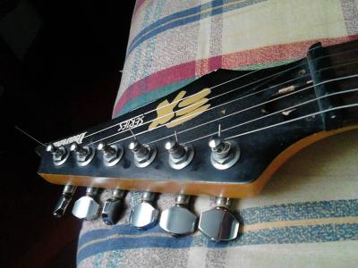

Lo de poner bien las cuerdas parece una tontería pero no lo es, puedes poner foto en detalle de la cuerda enroscada en el afinador? Y del puente por delante si es posible.
