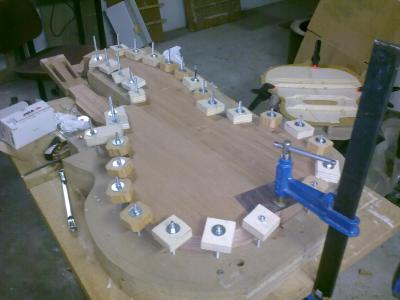

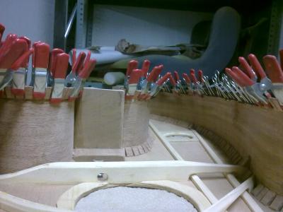

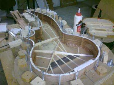

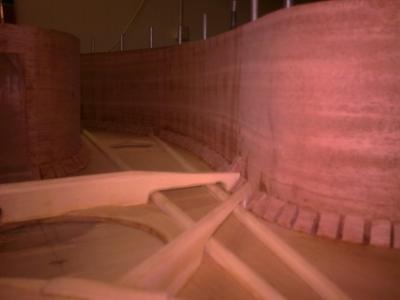

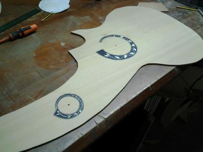

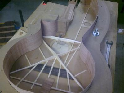

Pues la afinación aguanta muy bien, y eso que la tensión que lleva es considerable. pero el brazo que soporta las cuerdas graves al ser hueco aguanta muy bien la tensión. Al tener mucha caja y también las cuerdas de bajo adicionales gana mucho en armónicos y luego la tapa de cedro pues le da mucha profundidad.

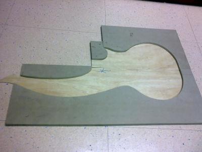

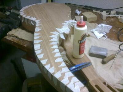

Primero voy a intentar subir alguna foto de la construcción y después ya me explicaréis como puedo grabar en condiciones, pues tengo una cámara más vieja que el catarro y la calidad del sonido deja mucho que desear.

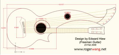

Como os comenté los planos que tenía eran de una guitarra arpa de 20 cuerdas y los compré en http://www.harpguitars.net/, las cuerdas también las compré aquí, pero con el cambio de idea encontré un dibujo en internet con las medidas de una de 12 cuerdas y esa es la que hice.

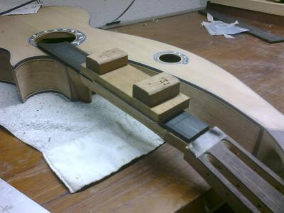

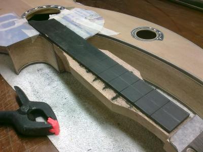

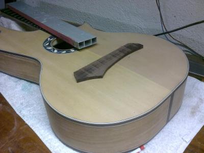

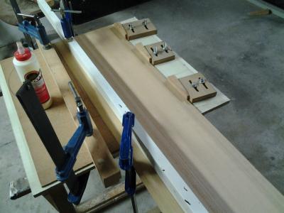

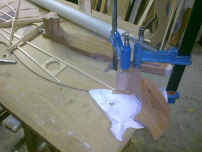

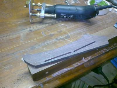

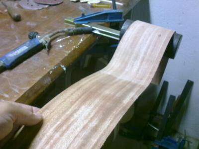

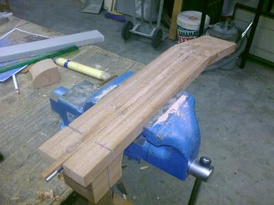

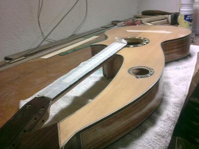

en este paso nos toca poner los ribetes y colocar el diapasón, a mí me gusta pegar el diapasón al mástil y después hacer las ranuras de los trastes y darle la curvatura, pienso que es más fácil que quede bien pegado, bueno que no se vean las juntas entre el mástil y el diapasón, si este útimo está plano, en la primera eléctrica que hice encolé el diapasón acabado y se notaba la junta.
axilavegetal
por el 19/11/2012

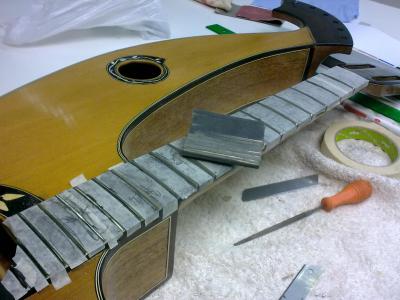

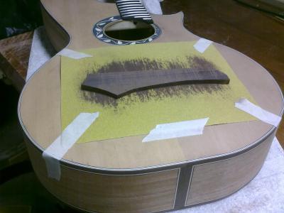

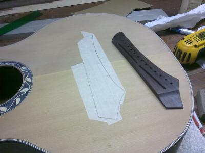

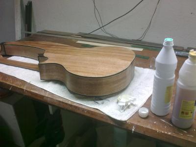

bueno, tramo final, preparación del puente, barnizado, colocación del puente, nivelar trastes, poner clavijeros y finito.

Un trabajo impresionante. ¿El acabado es lustre francés?
axilavegetal
por el 20/11/2012

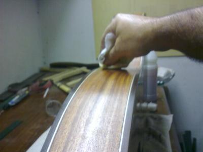

sí, esta barnizada a goma laca.

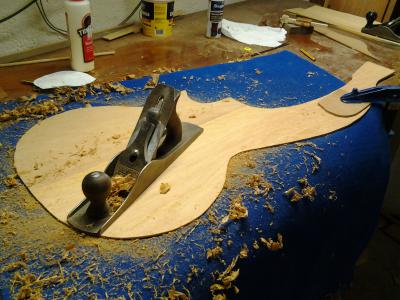

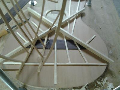

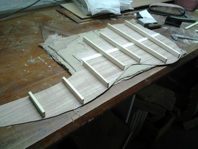

Yo compré unos planos de una guitarra arpa de 20 cuerdas en http://www.harpguitarmusic.com/plans.htm , aquí también tienes los de una guitarra arpa más clásica, la tipo Dyer, pero esta guitarra es más ancha, ya que el brazo del arpa tiene más curva por lo que se necesita que las tablas del fondo y de la tapa sean más anchas que una guitarra normal, y si ya me costó encontrar maderas solo algo más largas pues si además las pides más anchas.... Los de maderas Barber me suministraron las maderas, caoba africana para fondo y aros y cedro del canadá para la tapa, ya que en abeto era imposible. La forma definitiva la sequé del dibujo que hay al principo de esta página, las medidas están en pulgadas, lo multiplicas por 25,4 y ya tienes mm,el sistema de varetaje lo copié de la de 20 cuerdas.
