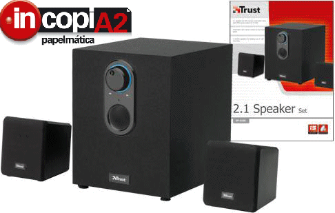

Tengo estos altavoces. ¿Con un jack de hembra pequeño a macho grande me valdría para conectarlo al Guitarlink no?
Juanjo C
por el 25/01/2012
#11 claro... asi lo ttengo yo
