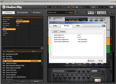

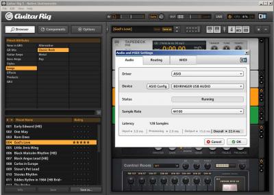

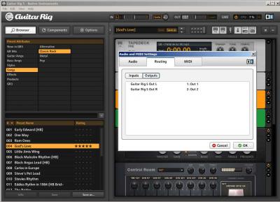

Si tienes el Guitar Rig tienes que configurar el programa para que use la salida/entrada del Guitar Link. Un vez hecho puedes tocar encima de cualquier base si la reproduces con el Guitar Rig. Espero que las capturas te aclaren.
Desde que el Guitar Link entró en mi vida, soy otro :-) . Viajo mucho y no puedo llevar todo el equipo a cuestas. Guitarra + Pòrtatil + Guitar Link + Auriculares o altavoces y un cable es todo lo que necesito. 100% recomendado. La copias chinas suelen tener problemas de ruido de fondo, es una lotería. Por otro lado hay más alternativas.
