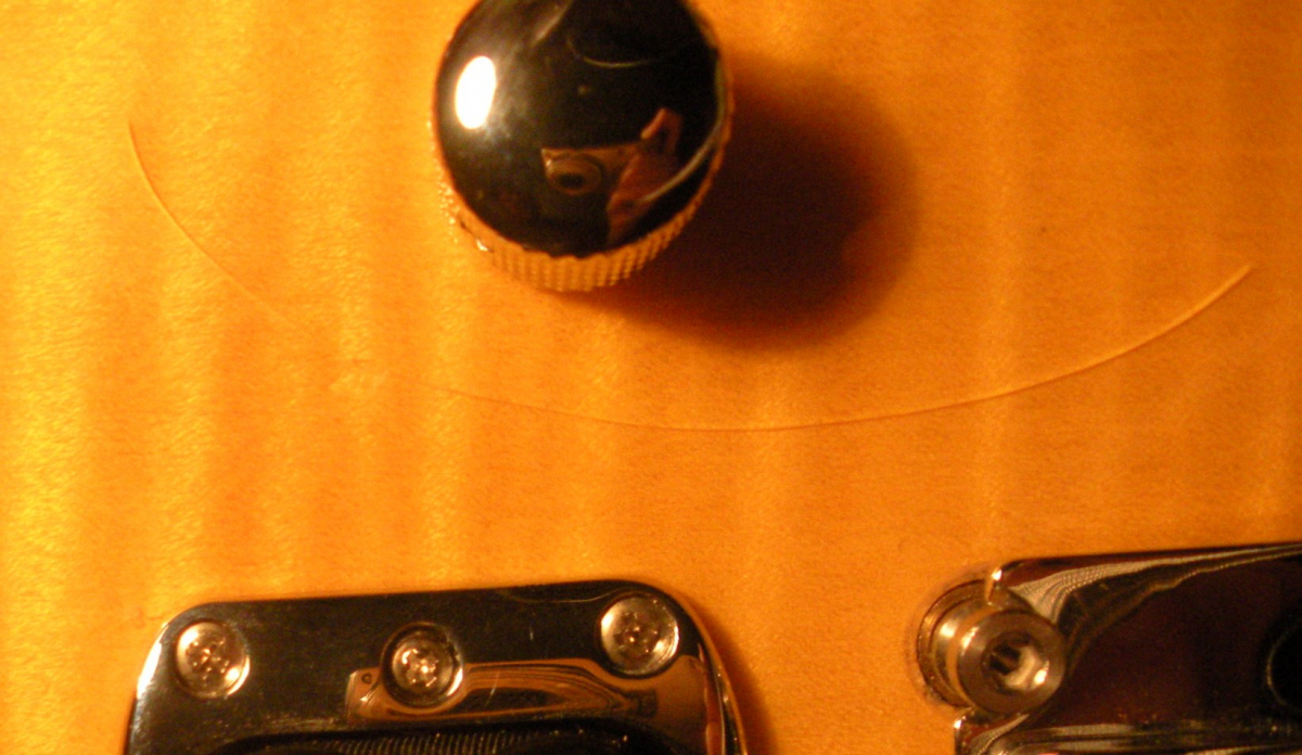

Hola,
Yo tengo una Ibanez Jem 555 de segunda mano y me he percatado de que tiene una especie de grieta que no se ve en la superficie salvo que la pongas al trasluz o pases el dedo. Aunque empieza a hacerse visible en la superficie en una pequeña franja.
Mi preocupacion es que se vaya haciendo mas grande. En cuanto a la estetica... pues tambien me da cosa saber que esta eso ahi, me gusta tener las cosas perfectas xD.
Creen que debo arreglaro para que no vaya a mas??
Esa es la foto, perdonen que no sea muy buena pero entre que mi camara es normalita y que era complicado sacar una foto en la que se viera medio bien... esa yo creo que es la foto en la que mejor sale, por lo menos en tamaño y para que os hagais una idea de las caracteristicas de la grieta. Si eso ya intentare hacer alguna mas :P.
Gracias.
moonmark
por el 12/08/2010
NO veo la grieta, pero espera a arreglarla hasta que realmente no puedas tocar , para que justifiques el usar otra guitarra mientra reparas esta, es decir la unica manera es volver a pintar todo el cuerpo de la guitarra si es que no hay una grieta en la madera,,,:)
