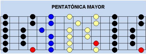

aprendete los dibujitos de la pentatónica son 5, y los podes usar por todos lados
acá hay una imágen. de más está decirte que hay que trasladar los dibujos en su orden. Y el primer dibujo se conecta con el último
http://4.bp.blogspot.com/_1uyLDXkQiSc/TB_LOt3AzXI/AAAAAAAAAsQ/uW_qqGE4Io4/s640/Dibujo.JPG
EDIT: me olvidé, la menor y la mayor...son iguales, tienen una relación de 3era menor, o sea, si empezas el 1er dibujo en el 5to traste que es un La, la 3era menor de la es (La Si Do) O sea la menor de La, es la mayor de Do
