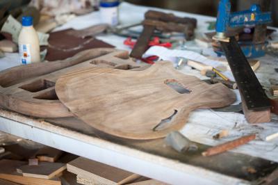

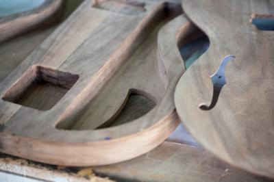

Ante todo, explico ese título. Soy un tío más o menos mañoso, que cuando se ponen algo da el 200%, y así ha sido. Hay un post donde preguntaba que madera podía complementar al nogal para la tapa. Este: https://www.guitarristas.info/foros/recomendaciones-guitarra-nogal-y/225247
Cuestión que quedó en tablas, por lo cual me decicí por el propio nogal. Tras no poca investigación he llegado a la conclusión de que el nogal es una lotería, suena con muy buen cuerpo y unos bajos profundos, y unos agudos brillantes a los que las de caoba sólo pueden mediante el arce o una madera similar. Peeeero...
...El problema al parecer, es que ciertas zonas en el veteado tienden a comprimir frecuencias medias, llegando a ser tan caprichoso e imprevisible que los fabricantes en serie no quieren saber nada de él. Puedo atestiguar que el nogal español, puede ser tan negro como el chocolate, y tan claro como la vainilla. En una misma sección! La dureza del nogal negro puede ser casi el doble que la del blanco. El americano es más uniforme (por eso me decanté por éste).
Bueno, lo primero los agradecimientos: iose, como va la tuya? si necesitas algo aquí me tienes. La mía ya suena!
Como no, Frasco, quien seguramente no me conozca pero ha sido sin duda mi mentor, sin saberlo,
Despelothier, una mención de honor.
Rubiolus, que además es vecino del mismo pueblo pero creo que no nos conocemos!
Dr cinicvs, Lugaca (vaya dobrazo te has currao)
El hecho de que veros durante meses trabajando en un proyecto personal, en ratos libres, quitándoos de otras cosas, con ilusión cuando esperas un paquete, con desesperación cuando te has pasao en un mm. Y con imsomnio cuando a la mañana siguiente vamos a comprobar que el mástil este encolado es su sitio.
Después, tocar algo tuyo. Hecho a tu medida. Tenerlo siempre a punto... no sé como n o me dió por hacer esto antes. SI lo sé, gracias a este y otros foros, pero especialmente a éste.
No me enrollo más: Van unas fotos del proceso:

Bueno, a falta de varias cosillas, la guitarra ya está montada. Van algunas fotillos. Como no sé si interesa mucho el tema, ahí lo dejo... a mi me ha servido de mucho ver vuestros proyectos, y comparto el mío encantado. Sólo lamento no tener más fotos del proceso.
La guitarra es de nogal americano, en 2 piezas. Mástil encolado. La tapa de la pala, la de la electrónica y el cordal de wengué, los pines torneados de elondo, y la tapita del alma y el diapasón de ébano, de 21 trastes. Los dots de estaño. Me falta ponerle el logo, ya veré de qué, igual me lo pueden tallar en láser.
El puente TOM abr-1, clavijas Kluson y la pastilla SD SH2, con un push pull para anular una de las bobinas.
Como podréis apreciar, me falta lijar ( y alguna otra cosilla). Al final me he decidido por darle un acabado a la cera, me encanta el tacto. ¿alguna recomendación?
Espero que os guste la mitad que a mí... :enamorado:
