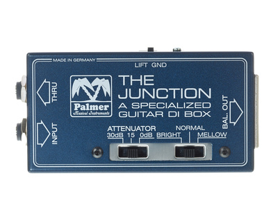

Puedes usar una caja de inyeccion con simulador de altavoces como la Palmer o la h&k Red Box. Esto es un metodo muy usado tanto para estudio como para directo, asi se evita la incomodidad de los micros en ciertos momentos.
