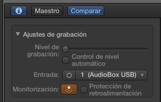

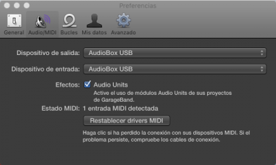

MIrate las capturas que adjunto.
donde en el mio pone "Audiobox" es donde en tu GsarageBand deberia figurar el interfaz de audio que estes usando.

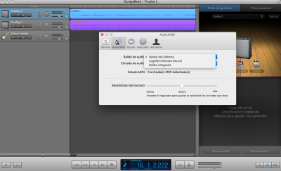

Hola castleotto, pongo capturas de lo que a mi me sale, yo no veo como opción que se pueda elegir el irig. Con respecto a lo que comenta Miércoles, puede que tenga algo de sentido aunque no puedo hacer la prueba ya que mi portátil esta muerto de batería y solo puedo usarlo enchufado.

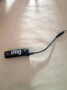

#27 puedes poner una foto de tu iRig?
Y eso de tus capturas es la salida o la entrada?

Pongo la foto del iRig, las capturas son de ambas, la salida y la entrada, en las 2 pone lo mismo

La primera captura que has puesto son las preferencias del sistema, con eso, manejas el uso de la entrada y salida de audio en el sistema operativo.
Luego veo que has configurado la tarjeta en GarageBand. Bien !

#29 eso me parecía, ese iRig va por línea, por eso no te aparece en los dispositivos seleccionables
Tus problemas desaparecen con un interfaz que vaya por USB, FireWire o Thunderbolt.
