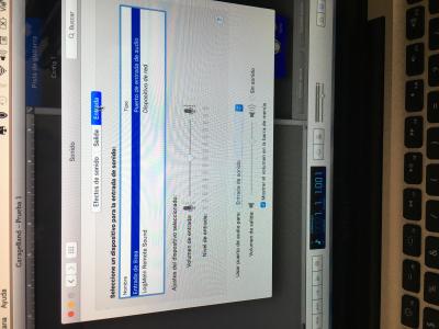

Bueno chicos ya que tengo el sábado libre estoy echándole un rato a este tema, y la cosa sigue igual, no logro o no se conectar la guitarra bien con el irig y como ya he comentado solo escucho ruidos por todos lados. arseneonly tú me comentas lo de ajustes del sistema y que compruebe que tengo como entrada de audio el Irig pero la cuestión es que no veo por ninguna parte esa opción, tiene que poner literalmente Irig? Mando una foto de lo que veo en las opciones Y como lo tengo configurado pero nada de nada, así no reconoce la guitarra ni se escucha nada de nada y con cualquier otra configuración empezamos con el ruido

Insisto, prueba a conectar directamente la guitarra al ordenador.

Bueno gente, después de probar y probar me doy por vencido, lo tengo todo perfectamente configurado, entrada de audio correcta etc.. pensaba que era el Irig que estaba defectuoso o los cables que utilizo que estuvieran mal, he probado con cables distintos y nada, he enchufado la guitarra directamente al Mac, todo sigue igual, ruido y suena fatal, a ver si encuentro alguien de mi zona que sepa del tema y se venga a casa y me eche una mano. De todas formas gracias por vuestro tiempo
