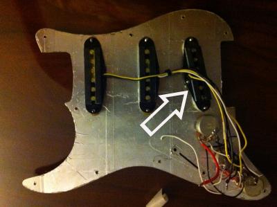

El golpeador no cierra
Pablo
por el 01/03/2012
Hola a todos, tengo un problema con el golpeador de un proyecto, el caso es que no cierra creo que por los cables, sobresale una parte del golpeador y no consigo cerrarlo, como podria solucionarlo?
(subire las fotos de como voy haciendolo cuando vaya resolviendo estos problemas)

Pues posiblemente el pote de tono tenga una soldadura en vertical demasiado grande.
rooney
por el 01/03/2012
En los potes de tono se ve una maraña de cables, posiblemente sea eso (junto a una soldadura, como te ha dicho ramonpolispan) lo que te impide cerrar el golpeador.
Pablo
por el 01/03/2012
el problema esta en la pastilla del puente, es ahi donde no me cierra, no en la maraña de cables, (que mañana sueldo cuando me venga el switch)
ramonpolispan
por el 01/03/2012
Pues es verdad, parece que el hueco para la pastilla del puente es corto. Mídelo y mide la profundidad de la pastilla. Y quita el grupo de cables que pasa justo por debajo de esa pastilla.
ebl1960
por el 01/03/2012
Con el permiso de todos, creo que el problema está en que la pastilla está instalada alreves, y choca con el borde del hueco, es decir girarla 180º para que su forma se adapte al hueco.
Pablo
por el 01/03/2012
#6 voy a comprobarlo, gracias
Pablo
por el 01/03/2012
efectivamente, el problema era que la pastilla estaba instalada al revés. ya cierra correctamente, muchas gracias a todos por ayudarme, la semana que viene hago un post en lutheria sobre como va mi guitarra :)
