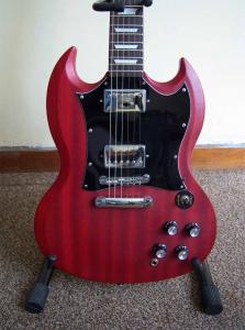

Hey! Hola! yo le hice eso a mi epiphone (tampoco me gustaba el golpeador para mi gusto se veia como... incompleto no se, raro) y se lo cambie, hay unos cuantos ajugeros que conisiden con los que ya tiene, los otros se los haces con los mismos tornillos al momento de ponerselos, y si le vas a tener que quitar las cosas de plastico de al rededor de las pastillas (... se me gue el nombre de esas cosas jaja) pero creeme es mucho mas comodo y se ve muuy bonita la guitarra
(En mi caso si encajo ;) )
Aqui te dejo una foto de mi guitarra (esa modificacion se la hice hace como.. 2 o 3 años :cool:

Que buenoooooooooo!!!
Pero un tornillo te quedo al descubierto verdad?
