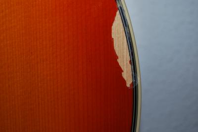

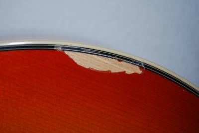

Hola amigos. Hoy he dado una galleta a la guitarra en la caja y se ha desportillado el barniz. El golpe no ha calado en la caja (o eso creo), y lo que temo es que con el tiempo cale o que se pierda más barniz. ¿Qué debo hacer para evitarlo? ¿Sirve poner cinta aislante simplemente o tengo que aplicar una capa de barniz? PD: La estética de la guitarra no es lo que más me importa, prefiero un arreglo bueno.
Gracias y un saludo :)

por lo que veo en el foro, lo que "tendrias que hacer" es buscar ese color rojizo encintar alrededor del golpe, dejando 2 milimetros de pintura del lado izquierdo segun la ultima foto. Encinta el cosito de plastico que va al costado de la guitarra que no me acuerdo como se llama xD lijas con una lija de 400, das tapa poros un poquito y despues color y laca, eso seria lo q deverias hacer

Como dice ritrox, solo que aquí es la laca la que incorpora el colorante. Yo Haría pruebas sobre maderas claras, como el abeto hasta conseguir igualar el color.Aplicar con pincel suave por capas, dejando secar hasta adquirir el grosor de laca deseado, luego esperar 8 ó 10 dias lijar y pulir.

Si quereis parchear esta bien, pero si quereis dejarla como estaba hay que lijar, quitar el salto del esconchon, buscar el tinte mas adecuado, aplicarlo, matizar el cuerpo entero y barnizarlo todo. asi es como queda perfecto.
