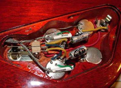

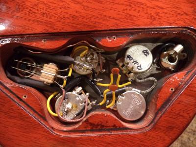

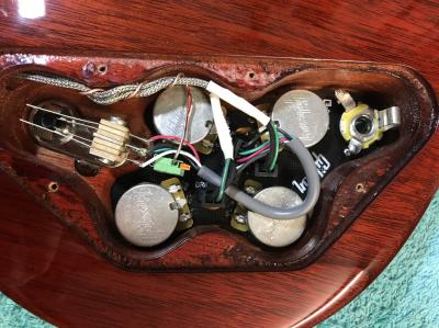

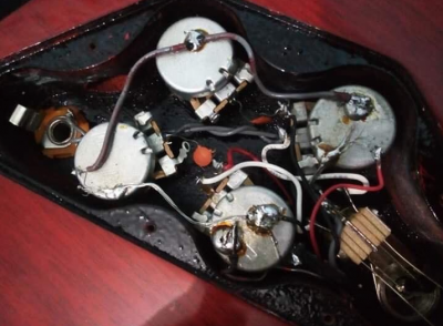

Aunque dice que ha cambiado la placa me mosquea un poco la terminación de la madera en el rebaje de los potes además de estar pintada de negro, veo muy redondeados los bordes, unos ejemplos, la foto 1 que está pintada de negra es la susodicha. No quiere decir nada pero es raro, por lo demás parece totalmente auténtica y es que si le han cambiado la electrónica y pintado con pintura conductiva para evitar masas puede que tenga ese aspecto.

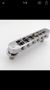

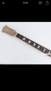

Lo de la cabeza del alma no creas que no lo copian he visto algunas que lo llevan como las gibson y el puente igual.
Pero si es cierto que nunca he visto que el serial number valla grabado y en color, normalmente solo los graban y listo. Os dejo unas fotillos del alma y puente .

Si, en esa foto la pintura negra no me parece de la conductiva, sino pintura negra solo...
Y la madera tampoco me termina de convencer, la caoba tiene ese estriado de poros que no veo claro en la foto.
