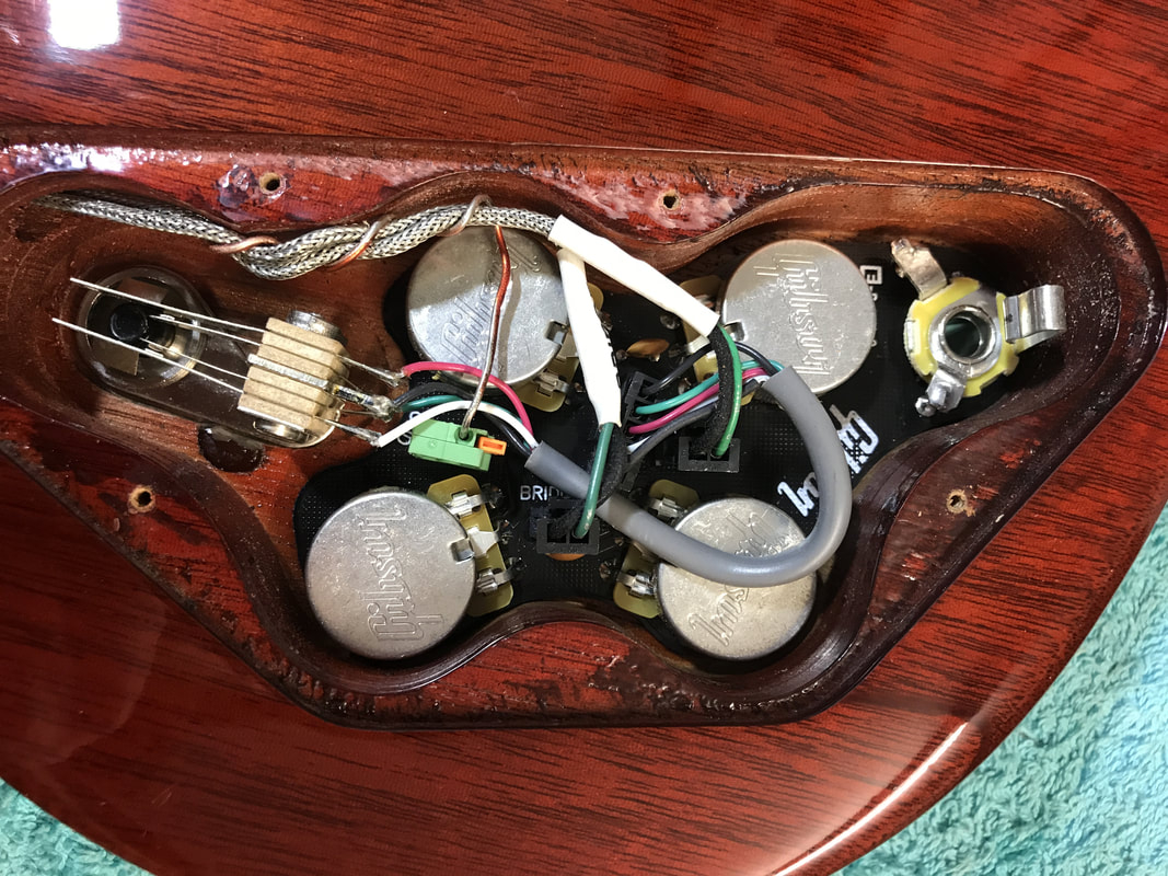

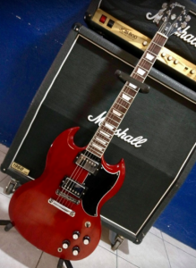

Me cambian esta gibson por una ibanez pero de tantas chibson ya estan tan bien hechas que hasta da miedo comprar una y cabe mencionar que no tiene ni certificado, bueno aver si me pueden ayudar la guitarra tal es esta es una standard del 2016, el chaval dice que le falta la placa de los potenciometros alguien sabe que es eso?

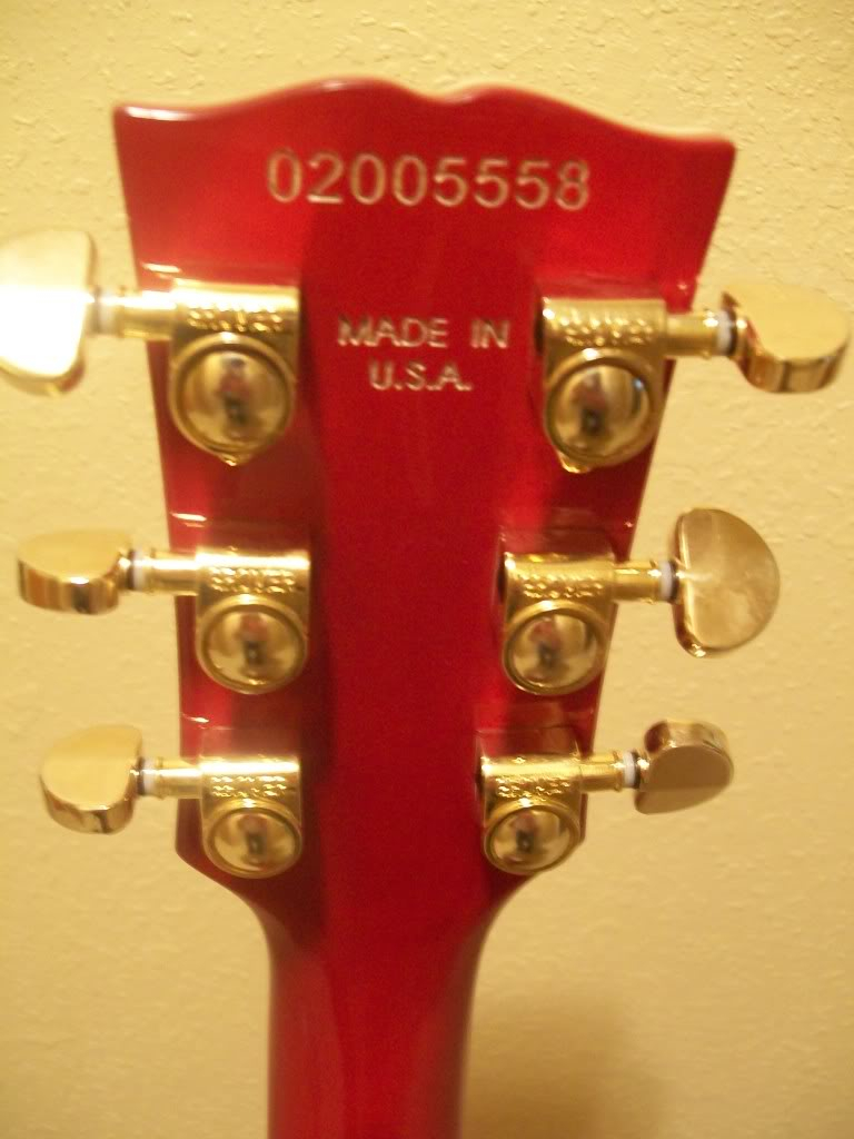

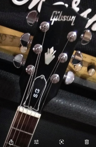

Está bien lograda, pero es falsa. Para empezar, el puente ya canta. El serial también. El cableado es algo cutre y lo torcido de los afinadores también. Vamos, falsa.

Por las fotos que has puesto yo diría que es auténtica.
El puente parece los tipicos nashville, aunque cuesta un poco hacer zoom. En las copias chinas suelen ir puentes como en las Epiphone, para regularlos con destornillador.

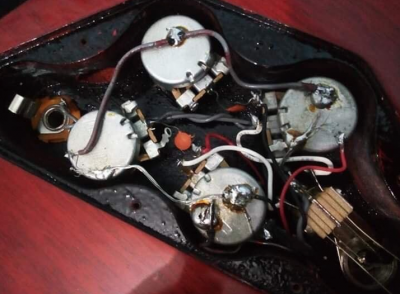

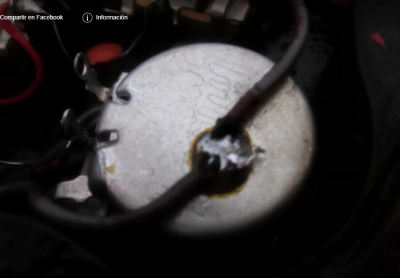

El cajeado de la electrónica también parece correcto, en las copias chinas suele ser muy tosco. Respecto al cabelado, tiene pinta de que lo han rehecho, ¿podrías confirmar esto? Si el anterior dueño lo cambió o algo.
Las clavijas diría que también han sido cambiadas, no estoy seguro de si gibson montó en 2017 grover de bloqueo. De haber sido sustituidos no es raro que los colocaran torcidos.
Pídele que te mande una foto de la cabeza del alma, en las gibson es tuerca tipo bala de métrica en pulgadas, en las chinas suele ser allen.

A mí también, de hecho la he buscado en Google, y yo el puente le veo igual, me gustaría saber en que se diferencia ese puente del original.
La única diferencia que encuentro son los knob que son diferentes a los que vienen de serie, y la electrónica, que la veo algo cambiada si la comparas con lo que hay en internet, y en ninguna foto está la cavidad pintada, y en esta si...
Lo que falta la placa, es esta:

Pues yo tengo serias dudas, a mí me parece buena. Supongo que se refiere a que le falta la chapita del selector de pastillas, es lo único raro que veo de primeras.

A mi me parece buena, si es falsa es de lo mejorcito que he visto.

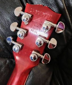

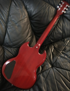

En las falsas nunca he visto que pongan el model year y suele ser un grabado que hacen después de pintar, por que el grabado queda color madera.
Con la placa de los potenciometros entiendo que se refiere a la placa PCB, como ha dicho makinon.

Yo creo que es buena, el puente es correcto, la cabidad de la electronica tambien y si no lo es.... la hemos cagado, solo se venderan Gibson con certificados de autenticidad y ni eso, porque tambien se pueden falsificar.

El número parece correcto, el tema de la placa es que se ha quitado el circuito impreso y se ha cableado de forma tradicional. Los potes son los que lleva la de verdad y los cables que van del selector a las pastis se han sustituido por otros, no es un problema tampoco.
Lo de la chapita del selector tampoco quiere decir nada, hay gente que la quita y deja la tuerca sola.
La pintura negra en la cavidad podría ser apantallado con pintura conductiva...
Si pudieras conseguir fotos cercanas del cuerpo y sobre todo de la cavidad de las pastillas, mejor.
Honestamente no puedo decir con rotundidad que sea falsa.

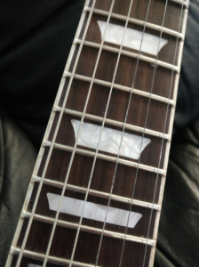

A mi me parece correcta. Especialmente por el binding del mastil en los trastes. Pero sin verla no me atrevo a asegurarlo al 100%.
Hay copias chinas que llevan el binding en los trastes.
