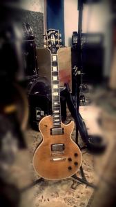

Ha caído en mis manos una Les paul custom Shop art&historic del 2004.decapada, al natural.
Que me podéis decir sobre esta guitarra?
Sabéis si es maciza?
Cuerpo y mástil de caoba, tapa de arce con vetas muy bonitas y diapasón de ébano.
La estoy disfrutando mucho, necesito un poco de información...

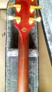

Yo diría que es una LP Custom Plus o Premium Plus sin nada más de particular que tiene la tapa en acabado natural. En 2004 las LP Custom empezaron a llevar el número de serie con el formato CSXXXXX y los estuches con el logo Custom-Art-Historic, por lo demás ninguna otra diferencia con las Gibson Usa anteriores. Otra cosa es que el número de serie no tenga el formato CSXXXXX o lleve alguna inscripción o pegatina rara por ahí.

Sí,el número de serie es Csxxxxx. Está decapada, anteriormente fue wine Red, pero la decaparon entera menos la parte de atrás de la pala donde está el número de serie y el logotipo de la custom Shop. Encontré un anterior anuncio de esta guitarra donde decía que era premium plus pero no lo puedo confirmar. Es simple curiosidad, aunque me da igual. Suena muy bien.
Estoy planteándome darle un baño de nitro, le han dado un ligero acabado al aceite pero se ensucia y no me convence. El mástil si que me gusta. Es muy cómoda. La pastilla del mástil es una seth lover. Cojonuda. Vintage pero tiene garra. La del puente una 490t.

A mí ya me parecía que estaba decapada porque el acabado Natural en la LP Custom ya es de por sí una rareza y me parece que se descatalogó en los 80.

El puente es una buena pista para saber si es una Custom "normal" o una Reissue.

Si es un Nasville entonces es una Custom normal. Las Historic llevan ABR.
