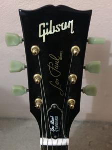

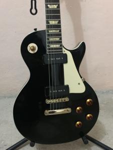

compre una gibson pero me han dicho que es falsa, el problema es que no me dicen el porque, ya revise el numero de serie y la guitarra se hizo en el 2000, necesito de sus comentarios para esclarecer este misterio

Pues hombre el logo, el binding, golpeador, acabados....
Ed_oBrien
por el 07/11/2017
El binding del cuerpo y las P-90 me chirrían.
La tapa del alma creo que debería poner solo Standard.
Y el clavijero no tengo claro si debería ser el Groover cromado.
No necesariamente, mi Standard lleva los de las tulipas crema.
Pero vamos que es falsa.

Es que el año 2000 no lo controlo, pero las cosas señaladas (y que tú también señalabas a la vez) me parecen muy raras.
De todas formas lo que más me llama la atención es la pintura... ese negro mate se parece poco al negro que estamos acostumbrados a ver en Gibson Standard.

Por cierto, ¿no está torcida la tapa del alma?
Linux User.
por el 07/11/2017
Puente y cordal prácticamente paralelos. (Me llamó la atención el quintado).
mikel7
por el 07/11/2017
Falsa. El puente lleva tornillos que se puede subir y bajar con un destornillador plano.
las Gibson se sube y se baja el puente con las roscas.

#8 La mía tiene ese sistema, pero es una Epiphone, por lo que ese puente podría ser Epiphone.

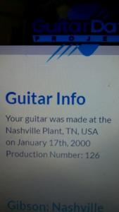

busque el numero de serie y me aparece esto, a que crees que se deba?
