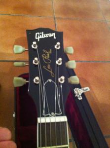

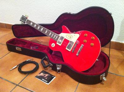

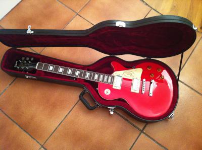

Hola compañeros, buscando una guitarra por internet me encontré con esta gibson de la custom shop , he escrito al propietario y afirma que está nueva y que la trajo de USA, pero algo me huele mal, principalmente por su precio, muy asequible, el caso es que investigando he visto que vendió otra guitarra gibson también muy barata y ando un poco mosqueado porque en otro foro reconocido de guitarristas también vi 3 gibson de alta gama a un precio irrisorio, por supuesto el anunciante ya las tenia reservadas, en fin que les parecen las fotos, puede ser una nueva estafa? saludos
zurderas
por el 10/04/2013
Es más falsa que un billete de 3 euros, compañero, ni te acerques a ella
luishouse
Explica por qué y así aprendemos algo, hombre.
dazedbythesun
por el 10/04/2013

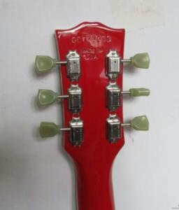

Esa pala...
thecastle
por el 10/04/2013

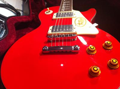

La pala (por el número de serie y lo plasticosa en apariencia) y el puente (es como el de las Epis) cantan a leguas, y no tiene fret-edge binding.
Falsa no, lo siguiente.

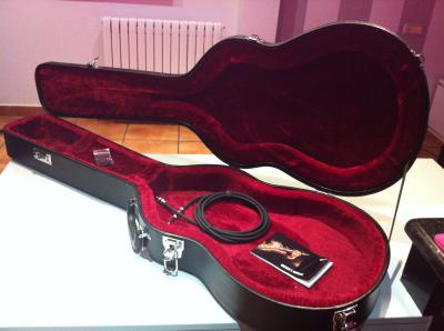

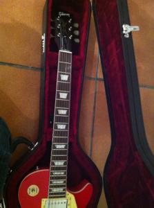

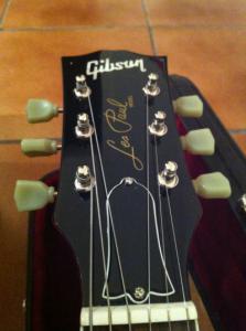

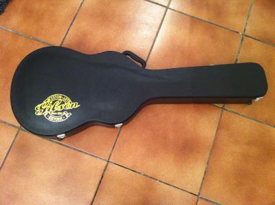

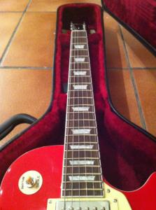

Pongo las fotos que me quedan, no creo que sirvan de mucho pero algo es algo, pues en principio parece falsa entonces por lo que veo, he pedido más fotos al propietario, el caso es que acepta paypal como pago... lo mismo se le puede dar un susto, gracias por vuestra ayuda , un saludo.

Pídele fotos de la pala y el diapasón más de cerca: la forma de la pala no parece Gibson.

Hola luis, en el caso de dazedbythesun supongo que se referirá a que no tiene la forma de libro abierto por la parte de arriba.
Por otro lado, por lo poco que se que hay que ver para diferenciar una Gibson original de una falsa, es la inclinación de la pala, en las Gibson es mayor que en las copias, en éste caso por las fotos no se puede apreciar la inclinación, también hay diferencia en el binding del mástil, en las originales cubre los trastes, ahora lo que no entiendo es porque no hacen las copias con las mismas características que la original?

Sí, la forma de la pala no parece correcta: la parte superior parece muy plana, en las Gibson el entrante es más pronunciado. En las fotos no puedo apreciar el binding del más til: en una Gibson debería "cubrir" los extremos de los trastes. El binding del cuerpo apenas si se ve mirado frontalmente, sólo en los laterales: mal asunto también. Y hay demasiada separación entre puente y cordal. Y el aspecto general no es de custom shop, vaya...

Hola de nuevo, cuelgo nuevas fotos, me ha dado el numero de serie y un enlace al guitar dateprojet, 00170433 pone que fue fabricada en el 2000 creo...

En la ultima foto, ampliandola se ve el traste por encima del binding.
