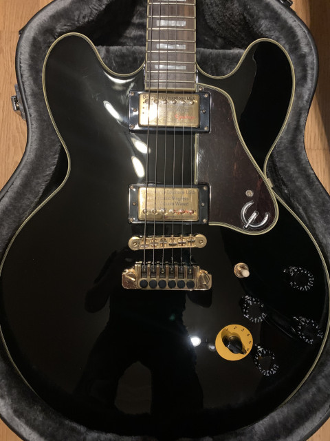

Hola. He comprado de segunda mano una réplica de Gibsin E335 Lucille BB King Signature. Va como un tiro. Tiene dos salidas jack. Mi duda es:una es mono y la otra estéreo para un calbe en Y?

Tengo la Epiphone, pero creo que será lo mismo.
Una salida es la "normal", mandas el cable al ampli y funciona como cualquier guitarra. Si enchufas otro cable a la otra salida, entonces cada pastilla tiene una salida distinta, de forma que puedes enchufar a dos amplis a la vez y una pastilla va a un ampli y la otra a otro ampli. Es útil, por ejemplo, para tener un ampli limpio y otro saturado, de forma que al cambiar de pastilla suene limpio o saturado alternativamente.

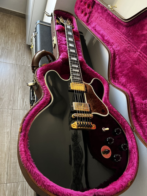

por el 20/11/2023 1 anuncio en Mercasonic
Tengo una y el funcionamiento es el que dice el compañero Raul.
La de mas "arriba", la mas cercana al enganche de la correa es como en cualquier guitarra, pero si enchufas las dos tienes cada pastilla por separado.

por el 20/11/2023
Buenas compis, yo tambien tengo una y corroboro lo que dicen los compañeros, si enchufas en las dos salidas cada una es independiente para cada pastilla. Un saludo!
