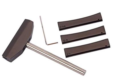

Si tuvieras una pinza de trastes, le metes un poco de cera a la madera, una pequeña porción de gota de cianocrilato y con la pinza y un sargento lo dejas un rato, luego raspas la cera y lo acabas con lana de acero.
Tuve una Custom shop con este problema en la primera cuerda, lo lleve a donde me la vendieron y me dijo que no entraba en garantía por que era tema de ajuste, es un defecto, es un despegado por el uso.
De todas maneras me lo arreglaron ya que era una guitarra de 4.5K y no me cobraron nada.
en esta Larry Carlton y si lleva portes, creo que al menos los portes los pagarías, y el ajuste puede que también.
Si la tienda es Alfasoni, si tienes razón te lo harán sin coste, son buena gente.
