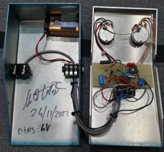

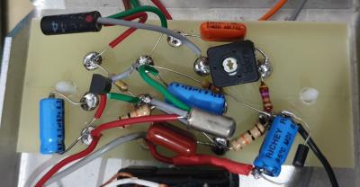

He terminado en estos días, una variación del Zonk de H. Skewes (el del booster de Blackmore). Punto a punto con ojales en placa de fibra.
Es el mismo que el Tone Bender MKII, pero con un silicio en Q2 y la resistencia de la sección del feed-back de 470K. OC75 en Q1 y OC44 en Q2.
Sustain infinito y tono más nasal que el Tone Bender de 3 etapas, muy "Santana".
Por cojones con pila alkalina, con las salinas, aparece un ruido brutal por encima de la señal; la causa?, me imagino que la resitencia interna.
La caja, la están vendiendo en Reverb desde holanda, terminada en azul martillado, como la original. Incluyen botones originales.
