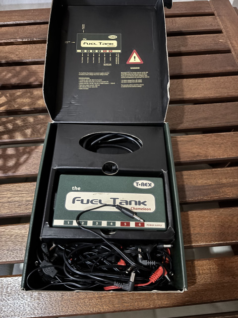

Por cuestiones de economía siempre utilicé multiefectos, hasta que recientemente decidí moverme a pedales individuales. Me hice de un Polytune 2 y un Flashback (ambos de tc electronic), un Cry Baby wah (standard) y un Plexitone Single Chanel de Carl Martin.
Al principio, estaba decidido a comprar un daisy chain para alimentarlos, pero pude ver en vídeos que esto puede meter ruido a la señal. He estado investigando costos y revisando reviews para saber qué fuente de alimentación vale la pena adquirir y encontré la Fuel Tank Jr de T-Rex en 1600 pesos mexicanos (algo así como 84 €). Tengo entendido que todos los pedales que mencioné funcionan con 9v de entrada y que la Fuel Tank utiliza este voltaje, pero soy nuevo en el tema y no sé si pueda afectar alguno de los efectos que adquirí. He leído los manuales pero no logró entenderlo. También quisiera saber si en relación calidad/precio, vale la pena adquirir la Fuel Tank (me parece un precio excelente que no he encontrado en otro lugar), pero también he pensado en la Mxr Brick o en algún Pedal Power de Voodoo Lab como alternativas. Gracias por sus comentarios.

Si van 9v no tendras problema, el tema es la polaridad, si alguno tiene una polaridad distinta a otro tienes que estar pendiente de ponerle el cable del power pedal correcto.
las voodoo lab van muy bien

Buenas compañero,como dicen arriba si tus pedales son de 9v con centro negativo,ningun problema.
Yo ando armandome ahora una pedalera con mas o menos el mismo numero de pedales que tu, un afinador,dos overdrive,el flashback y un bbe y para alimentarles he pillado la harley benton power plant junior,que es una imitacion de la junior de T Rex y te puedo decir que es una maravilla de fuente la verdad.Tiene las salidas aisladas realmente,no mete nada de ruido y los puede alimentar bien.La unica pega es que el cable de alimentacion va unido e igual depende a veces que sitios ,tengas que tirar de alargaderas pero por 35€ me los alimenta todos y sin ruidos.
Tambien es cierto que aqui ,nueva,la junior te cuesta no se si eran 115/120 o asi con lo cual por 85 es un buen precio.
Informate de lo que consume cada pedal por separado,mira los "ma" que tiene cada salida de la fuente y a echar cuentas,pero en principio no creo que tengas ningun problema.
