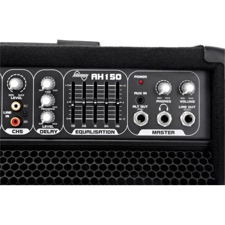

Pongo por ejemplo el combo multi-instrumentos que he utilizado desde hace algunos años:
En pequeños bares y cafeterías donde solía tocar, necesitaba hacer un recorte moderado de las dos bandas más graves para evitar que el sonido se emborronara.

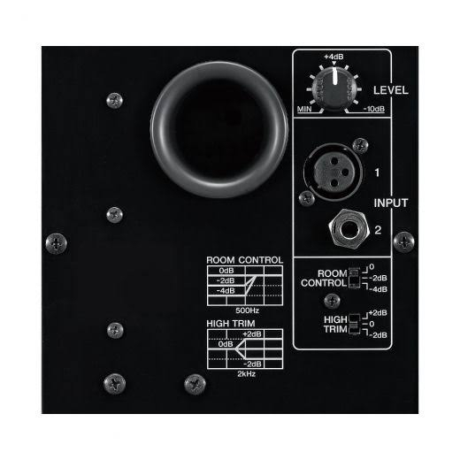

Aquí los controles en el panel trasero de un monitor de campo cercano (Yamaha HS5) para adaptarlo a la acústica de tu estudio

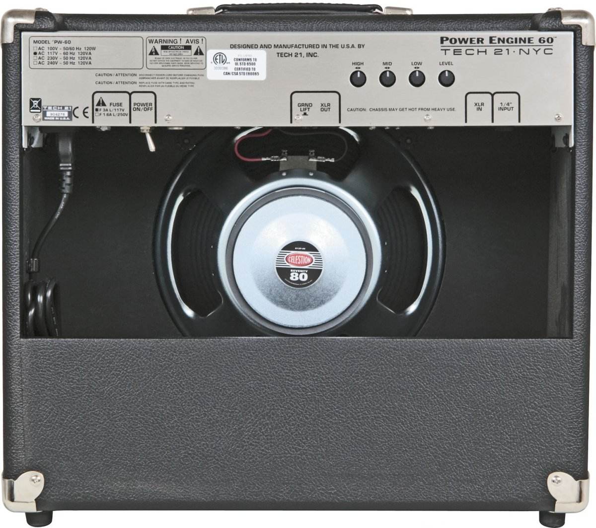

O éste ya legendario gabinete autoamplificado diseñado para usar con guitarras (desde hace ya muchos años)... El Tech21 power engine 60
De hecho... En el instructivo del HS5 aconsejan que los monitores se coloquen por lo menos a un metro de las paredes, para evitar en lo posible que se coloreen las frecuencias graves.
