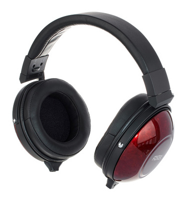

¿Fostex TH-7 o AKG K-121 Studio?
¿Que opcion es mejor para mezclar y masterizar Pop-Rock?
Fostex TH-7B
AKG K-121 Studio

Hoy he pasado por una nueva tienda de sonido de mi ciudad y me van a intentar traer los Fostex. Tambien me ha enseñado el catalogo de AKG y los 121 parecen ser los que mejor de precio salen.
Para gastarme mucho mas de 100 ya iria a por unos monitores. La intencion es algo con lo que se pueda mezclar y masterizar mi musica (Pop-Rock Alternativo) decentemente.
Probe en su dia unos t.bone HD880, pero los agudos son muy exagerados, espero evitar eso en ambas opciones.

El nuevo modelo de Fostex no lo conozco. Tengo el T7, alguna tienda aún los vende, y están bastante bien, respuesta bastante equilibrada, pero son incómodos; un par de horas con ellos y acabas hasta las pelotas. No soy dumbo pero prefiero cualquier AKG.
El 121 de AKG es el estándar de radio, no están mal, pero para mezcla y si puedes, mejor los K240 MKII, que están en los 100-110 euros. Aunque mejores son los 271 pero se van ya 40 euros del presupuesto de la premisa. Aún y prefiriendo AKG, el 240 en los 100-110 euros, decirte que cualquier AKG: 121, 240, 271, etc, son auriculares que hay que tratar con delicadeza; alguno me he cargado, y no he utilizado un camión.

#2 Segun he leido el modelo nuevo TH-7, respecto a los antiguos T-7 aumentan la comodidad por su forma, empeorando en acabado y el sonido se supone igual.
Los 240 me los podria plantear si al probar los 3 veo que la diferencia es grande, pero ya los 271 se van demasiado, entran en el rango de precio de comprar unos monitores como los esi near05.

Esto me dicen desde thomann, a ver que opinais:
For mixing and mastering i'd recommend AKG K-121 studio.
Fostex TH-7B can be used as well, but the AKG K-121 offers a more clear and transparent sound.
Ya me entran la duda, pensaba que los fostex ofrecerian mas por el precio que los AKG basicos

Dos opiniones expertas mas:
Quizás de las dos opciones que comentas, sean más planos los K-121. Los Fostex tienen una especie de loudness que falsean un poco, sobre todo los graves.
Tienes otra alternativa por un precio parecido, que me parecen una opción super recomendable: SHURE SRH440.
Con el auriculares de superficie los graves no se reflejan con mucha fiabilidad. Los auriculares AKG son de más calidad para mezclar, con sistema de descompresión por ser semicerrados. Por su lado los auriculares Fostex se suelen usar para claqueta de los baterías por tener mas presión en graves y ser un auricular cerrado.
Ambas se decantan por los AKG al igual que la opinion anterior.
¿Realmente los Fostex son tan planos como se circula por Hispasonic o hay gran parte de mito?
Si voy a ir a por los AKG. ¿Merece mas la pena los superlux 681 con la filter mod?

Los Fostex T7 para el precio que tienen son bastante equilibrados. El modelo nuevo ni idea. Los 121 más transparentes y claros que los Fostex T7? Lo importante es el equilibrio en las frecuencias, la respuesta plana. Y lo del loudness en los T7 no lo he observado. Pero solamente por la comodidad de la orejera me pillaba los 121 o los 240. Ten en cuenta que cuando conozcas las carencias de los cascos, monitores, tarjeta de audio, previo, micro, daw, etc... no hay ninguno perfecto, automatizarás en las mezclas ligeras subidas de frecuencias para que el resultado funcione, se oiga bien en la generalidad de equipos. Si nos ponemos quisquillosos, hay que tener en cuenta que no es lo mismo mezclar para los altavoces de un portátil, para equipos hi-fi, monitores planos, discotecas, etc...
Buscaría la comodidad de los AKG 121 o 240, y me centraría en conocer a fondo las limitaciones del equipo propio para sacarle el mejor partido, siempre sin perder el horizonte de dónde se va a escuchar esa mezcla.
No conozco ni los Shure ni los Superluxe, y no puedo decir. Pero diría que los Superluxe 681 es una gama más baja y los Shure son cerrados y te cansarán y cascarán el oído.

Comento como fue hace un par de semanas mi experiencia con los Fostex TH-7 que se ve se me paso dejar por aqui:
Me parecieron muy comodos, gran sonido, muy claro, muy rico en frecuencias. Le note justo lo que decian en una review muy extensa, una pequeña subida en los medios-agudos, pero nada exagerado a mi parecer, no como los t.bone que eran verdaderos cuchillos. Se distingue todo muy bien con los Fostex.
Ese mismo dia el de la tienda me dio a probar unos Sennheiser HD-280 PRO, y en comparacion con los Fostex no me gustaron nada, un sonido muy nasal, raro, nose, no me parecian muy fieles.
Este finde he podido probar al fin los AKG-121 en una Fnac, y nose si seria el ruido que habia, pero no me han convencido, los veia equilibrados en frecuencias, pero opacos, oscuros, como que me costaba distinguir cada instrumento y arreglo de las canciones. Hasta con unos Sennheiser HD-201 baratillos que habia por ahi diferenciaba mejor cada cosa (obviamente con peor calidad y unos medios susper pobres, pero los use como comparaciones pues dias antes me los habian dado a probar en otra tienda como auriculares de "estudio", tema aparte...)
Hoy iba a intentar pillarme los Fostex en una tienda e ir a Fnac a compararlos directamente con los AKG, pero la tienda estaba cerrada y me deja igual.
Por mis experiencias deberia tirar a los Fostex, pues desde primer momento me dieron una sensacion que me molo y son un poco mas baratos (con la diferencia casi me da para unos Superlux cerrados como segunda referencia extra). Pero siempre me queda esa duda de comparar una cosa junto a la otra a la vez, para mi es la unica forma de probar este tipo de aparatos. Me he planteado comprar ambos y devolver uno, pero entre envios de ida y vuelta se va de precio el tema.
