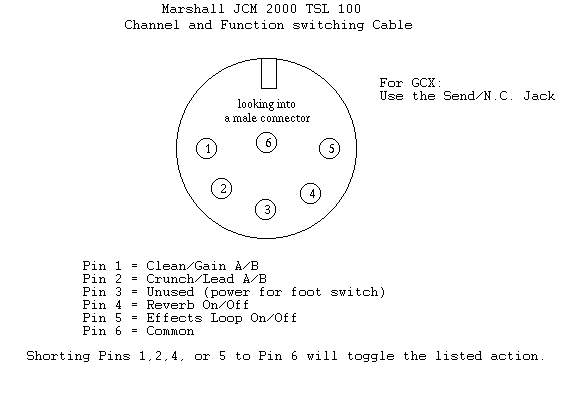

Buenas a todos.
Hace poco me he comprado un magnífico Marshall JCM 2000 DSL 401 de enésima mano que suena a gloria. Me gustaría poder cambiar los canales (Limpio, OD y OD2) con un footswitch, pero no consigo dar con el modelo o esquema que necesito.
¿Alguien que lo tenga puede decirme qué modelo usa o hacerme una foto de las "tripas", por favor? Tengo dos pedales Marshall que puedo modificar para recrear el circuito que me haga falta.

Basta con un pedal de dos interruptores con toma stereo.
Y para que veáis lo bueno que soy, una foto de como debe ser por dentro, cortesía del compañero Nef:

Hola me interesa el tema de hacerme mi propio footsitch,
¿podrías poner alguna foto más para ver el tipo de interruptores y como te ha quedado por arriba?
Dices que es un Jack stereo pero tiene 3 cables... ¿los jack stereo tienen 2 polos no?
¿Como conectas los leds para que se enciendan?, en la foto no se ven..
Gracias!
frehley2112
por el 07/04/2015
Lo siento, Travi. Hace tiempo que vendí el ampli con el pedal. No soy "electrónico", así que no sabría explicarte la teoría. Yo lo copié todo de unas fotos que me mandó un amiguete de un pedal que le había funcionado de forma parecida.

Yo necesito saber como poder activar el reverb...el canal ya lo tengo controlado pero no se como conectar el otro interruptor para el reverb...
TRavi Drr
por el 24/03/2017
En este video lo tienes explicado
https://www.youtube.com/watch?v=7p3adTAm40c
