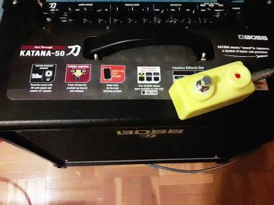

Si, pero con el momentáneo no queda encendido, es otro sistema.
NACHO
por el 22/08/2017
#25
Claro porque con el momentáneo tendrías que estar con el pie pulsándolo todo el tiempo. Es decir siempre puesto el pie haciendo fuerza. Se trata de que sea un interruptor, no un pulsador .
Linux User.
por el 22/08/2017
Ni siquiera, en el Roland pisas y cambia cuando lo sueltas. No hay problema, el Cube lo usan mis amigos cuando vienen a casa, yo estoy solo con el bajo y el piano. Tengo instrumentos para cuando hay visitas.

Los switchs momentaneos activan el cambio de canal por reles, no tiene nada que ver un sistema con el otro.

#29 Tal cual dice el compañero, son sistemas distintos.

Mi footswitch ya funciona hoy con el Boss Katana 50. Lo hice precisamente para este ampli.

Que flipe!! No se yo ese ampli, el valvestate no, pero muchos permiten un led en serie con el footwich
Goyoes
por el 22/09/2017
Un apunte: para footswitchs usad leds normales, no los que llaman de "alta luminosidad". Con éstos últimos puede haber problemas en amplis que cambian de canal activando relés, ya que los leds de alta luminosidad chupan más voltaje que los normales, impidiendo a veces que llegue el voltaje necesario para activar el relé. Tampoco pongáis resistencias muy altas para el led por ese mismo motivo.
Me pasó cuando hice un footswitch para un peavey Bandit.
