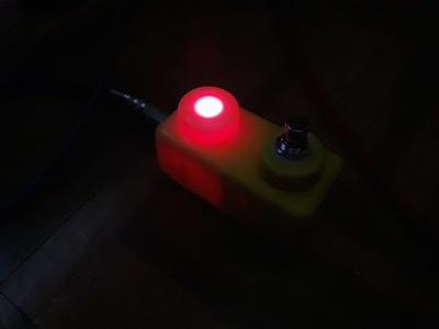

Footswitch "de juguete"
37 respuestas 7.547 visitas Abierto el
Doom
por el 20/08/2017
Ahí! Si señor! Cerrando bocas!
Demostrando que no hace falta gastarse 60 pavos en un conmutador de marca en el tito Tomás
NACHO
por el 20/08/2017

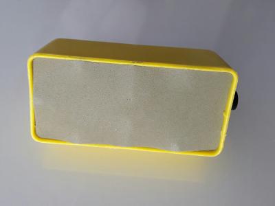

Llevo un rato con él y funciona gebial. Además tiene la gracia de que se ilumina por dentro y en condiciones de poca luz no va a haber duda de en que canal estoy :sorprendido: También le he hecho una tapa para que no le entre suciedad.
Solo me queda que me llegue el Katana.
NiLace
por el 22/08/2017
Me encanta el footswitch. Yo ya estaba contento con el mío casero en caja mini, pero éste es majestuoso.
Además, los compañeros tienen razón, ésas piezas son indestructibles.
Enhorabuena por la agudeza para convertir una pieza de juguete en un footswitch, compañero. Me encanta.

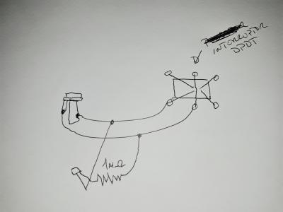

Es un interruptor momentáneo ?
Para el Cube estoy usando el pedal derecho de un piano eléctrico que es momentáneo, pero ya es tiempo de hacer un footswitch exclusivo. Lo del led creo que no funciona con el Cube.
NACHO
por el 22/08/2017
#18
Hola. No se a que te refieres con momentaneo. Es un interruptor DPDT. Espera a ver que te dibujo el esquema que he seguido. Dame unos minutos.

#21
Ah vale. Ahora entiendo. Tiene que ser un interruptor.
Mira es esto (perdón por la mierda de dibujo):
Linux User.
por el 22/08/2017
Habrá que probar, el Cube también funciona con el FS6 y todos los pedales caseros se hacen con pulsadores. Sinó hay que pisar dos veces. Veo que el Katana es con interruptor, por eso se puede usar un led.

#23
Supongo que por Amazon podrás encontrarlo facilmente.
Ah, para lo del led, si el cube no lo alimenta, puedes incluir el circuito una pila de 9V.
