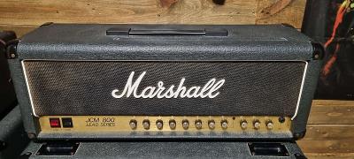

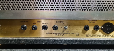

Hola, quería saber si el footswitch ibanez ifs2l es compatible con el ampli Jcm 800 2205
Gracias, un saludo.
Pedro Vecino
por el 28/08/2022
El footswitch original de ese ampli no llevaba leds. Con los leds puede funcionar o no, dependiendo de cómo vayan conectados y de si el circuito de conmutación lo admite.
Cualquier footswitch doble de ese mismo tipo y con jack stereo sin leds debe funcionar.
