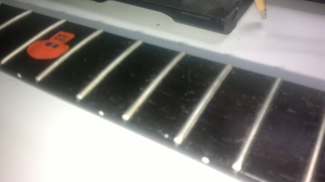

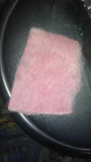

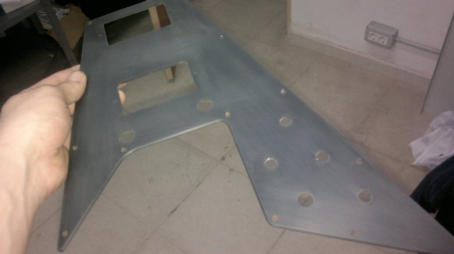

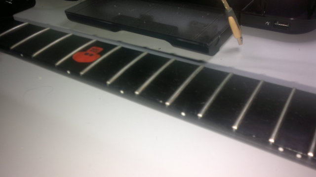

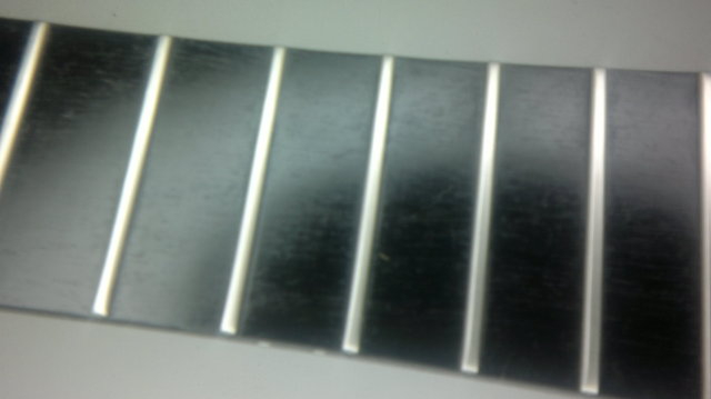

bueno como veis es un simple estropajo, el cual utilicé para quitarle el oxido a los trastes ( perdon se me olvidó sacar fotos de eso) y ademas tambien lo ultilicé para lijar el golpeador que quedó de la siguiente forma

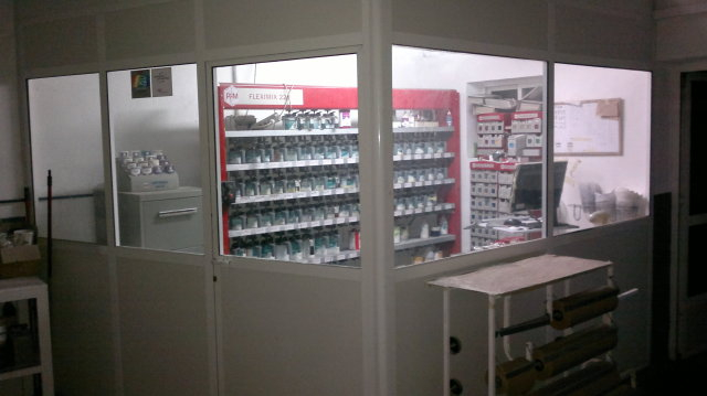

bien ahora pasamos al laboratorio a crear el color que le vamos a aplicar a dicho golpeador

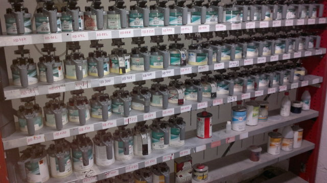

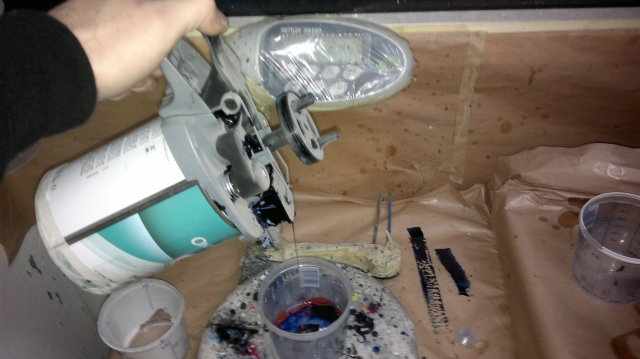

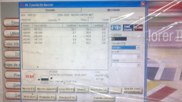

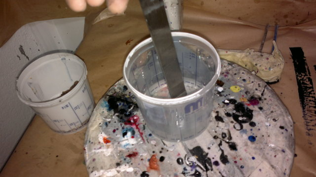

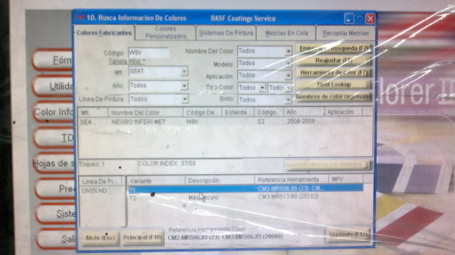

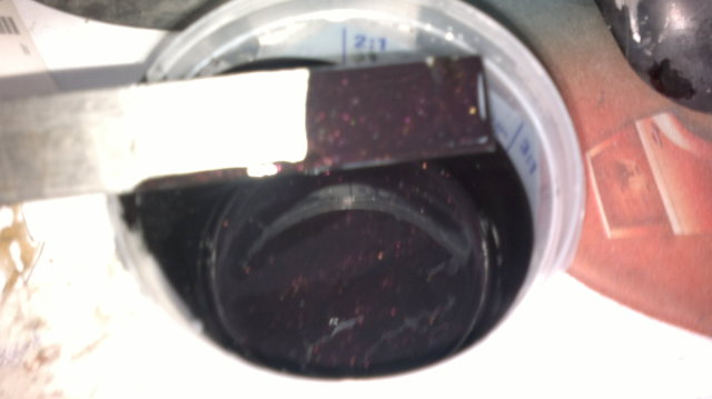

bueno como veis hay un monton de colores base y un programa informatico me dice la cantidad de bases a echar para conseguir el color previamente seleccionado, la misma maquina me dice cuanta cantidad de resina, ligante y disolvente echar a la mezcla para que el color y el poder de cubricion de la pintura sea el ideal, osea que practicamente lo que acabamos de hacer es Fabricar la pintura, ( la composicion de la pintura es basicamente: resina pigmentos, ligantes, y disolventes en funcion de la densidad que deseemos)
este es el resultado final de la mezcla ( al final no he echo el rojo lucifer sino un negro infierno que pertenece a la casa Seat y lo podeis ver en por la calle ya que es el que lleva el Seat Ibiza Cupra)

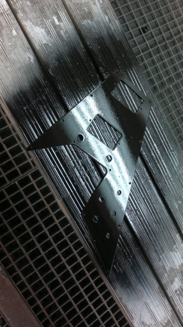

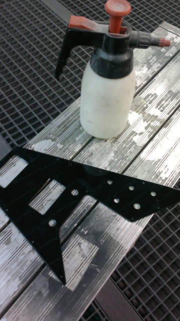

ahora lo siguiente seria desengrasar la pieza a pintar yo utilizo un disolvente eliminador de siliconas, se le echa una rociadita y se seca con una gamuza humeda y si en el cubito de humedecer la gamuza echamos un chorreon de vinagre eso ayudara mas aun a desengrasar las piezas

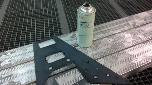

bueno tras desengrasar la pieza hay que imprimarla con una imprimacion para promover la aderencia al plastico ya que de lo contrario se descascarillaria (siempre hay que imprimar todos los plasticos ya que pese a que los lijemos su aderencia es muy pobre)

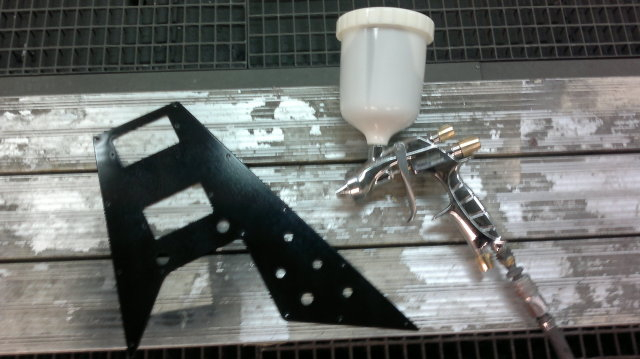

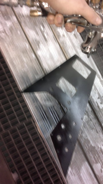

bueno una vez imprimado dejamos que seque la imprimacion cargamos la pintura que hemos echo en la pistola y arreando...

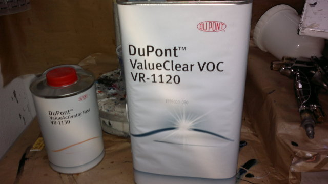

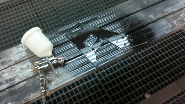

bueno tras aplicar 2 manos de color base y dejar secar ( hay que dejarlo secar hasta que este seco al tacto, se sabe que esta seco al tacto porque perderá el brillo y quedará mate) tenemos que aplicar el barniz o laca como os de la gana llamarlo, asi que volvemos al laboratorio para catalizar el Barniz.
bueno el barniz lo catalizamos segun las especificaciones del fabricante en este caso es un 2:1 esto quiere decir que por cada 2 partes de barniz tenemos que añadir una de catalizador , como esto es una pieza pequeña y le daré 2 manos ligeras he echo solamente 50 gramos de barniz osea que echamos 50 gramos de barniz y 25 de catalizador, no añadire nada de disolvente ya que no hace demasiado frio y y tiene buena densidad.
Procedemos igual que con el color cargamos la pistola y damos una mano, dejamos que se oré un par de minutillos para que no se suelden las manos y aplicamos otra mano ( dejo tan poco tiempo entre mano y mano porque el catalizador que he utilizado es de secado rapido ya que es una pieza pequeña y me permite el secado a altas velocidades, en caso de ser una guitarra entera habira que utilizar un catalizador medio )y bueno aqui lo tenemos ya lacado.

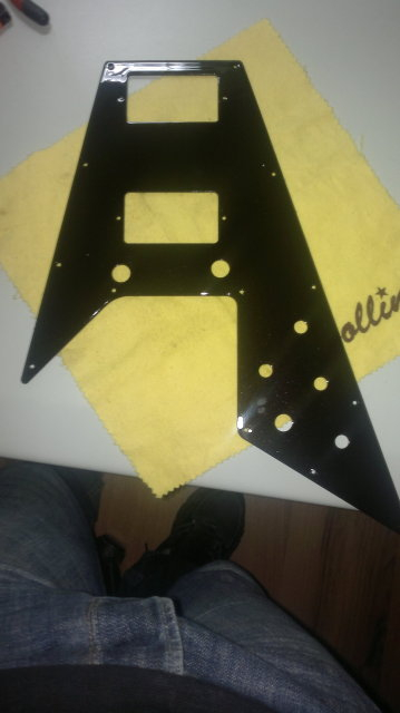

como vereis en todos los contornos parece que hay como exceso de barniz, bien pues no os preocupeis es absolutamente normal una vez seco eso desaparece ya que todas las pinturas una vez que se secan pierden hasta un 80% de su peso y de su volumen. Bien hasta aqui todo lo referente a pìntura dejamos que seque bien y listo para manipular ( esto en un par de horas esta seco al tacto pero para que termine de cojer dureza yo lo dejé hasta el dia siguiente , asi evitamos arañazos y cosas chungas y raras ).

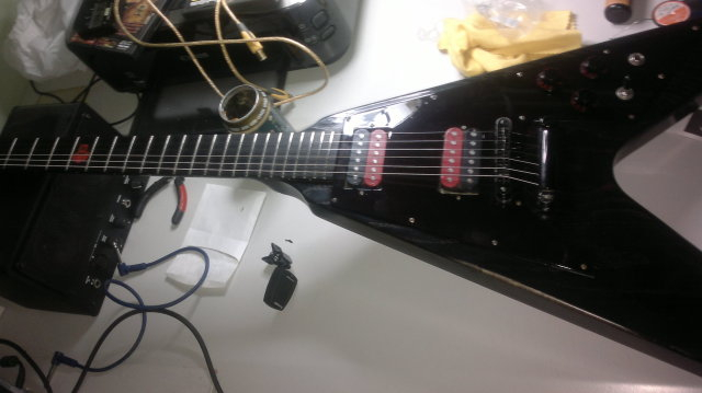

bueno con el golpeador ya seco y en casa procedo a limpiar y montar la guitarra de lo cual no he echo fotos del proceso ya que todos sabemos como se hace ,ya que todos hemos visto mil videos demostrativos y ademas hay un video por hay muuuuuy chulo de Frasco de mantenimiento basico
bueno golpeador en casa listo para armarlo y montarlo

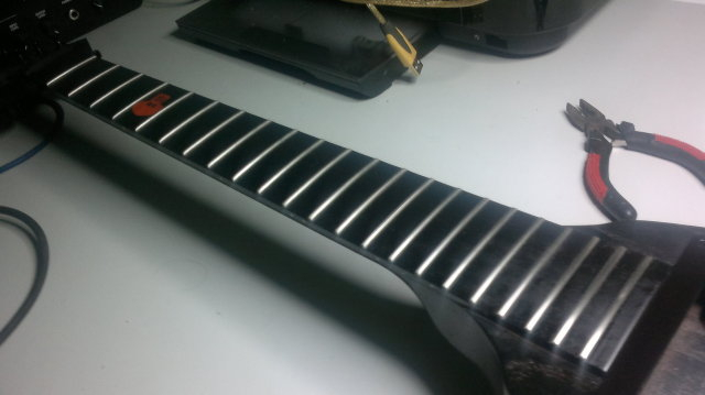

y el mastil, diapason y trastes limpios y relucientes...
solo queda encordar, y ajustar...
bueno y aqui la guitarra lista para exposicion :)
