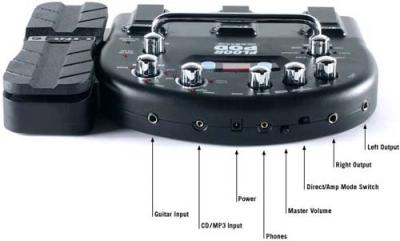

que tal amigos, pues aqui molestandoles como siempre con cada una de las dudas que a diario surgen para buscar ese sonido que nos haga sentir dignos de nosotros mismos. mi pregunta es esta tengo un floor pod de unos que la caja parece un poco infantil como dicen por aqui, :sonrojado: el caso es que no tengo un buen ampli y prefiero utilizar las emulaciones que este trae, pero al conectar la pedalera a dicho ampli suena como muy chillon y encima demasiado plastico, estuve probandola con las salidas estero para auriculares y ahi mejoro un poco la cosa, la cuestion es se pierde demasiado el sonido al usar esta conexion para toques en directo, modifica algo, es mejor, es peor, da lo mismo. podrian ayudarme esto es tedioso.
Gracias

Pues hay que ver si tiene para conectarse en modo preamp, no ubico bien el Floor POD pero si los demas PODs y todos tienen esa opcion, lo que hace es anular el preamp del ampli y solo usa el power amp del mismo cambiando casi toda la tonalidad del ampli. la coneccion debe ser por el Loop de efectos del ampli.

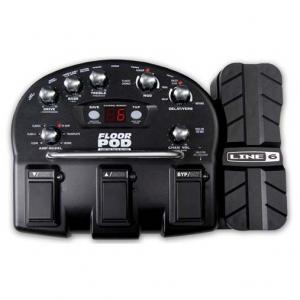

aca te dejo unas fotos para que las veas, si te das cuenta solo tiene la opcion "direct a.i.r y amp mode" y eso no me ayuda mucho que digamos, la unica forma de quitar las simulaciones de ampli es no seleccionar ninguno.

Muy bien, entonces es como el POD 2.0 el direct air es para conectar a una mesa de grabacion y el amp mode para conectarlo como preamp o algo asi, la verdad es que no recuerdo bien pero TODO eso esta en el MANUAL; ahi indica lo 4 modos de coneccion del POD. Ojo que para que funcione como preamp tu amplificador debera tener loop de efectos, pues por alli debe conectarse el POD.

No, conectado por el "loop de efectos" e indicandole al POD que se convierta en preamp es ahi en que el POD anulara el ecualizador del ampli.

Depende que serie de POD tengas, pero todos o casi todos pueden funcionar como preamps en un ampli que tenga loop de efectos, no es necesario hacer la coneccion de los "4 cables", solo se debe conectar el output del POD al Return del loop y listo.
Les aconsejo leer los manuales alli indican todo esto que les digo de manera muy detallada.
