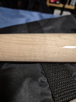

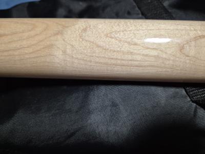

Hola comunidad, recien adquiri usada una squier paranormal jazzmaster 12
Al hacerle el cambio de cuerdas note algunas lineas en la parte baja del mastil, ¿deberia de preocuparme, o es algun detalle estetico?

Bienvenido al foro.  Curiosa  presentación.
No logro ver las fisuras en el mástil.  Sí veo grietas en la vasta capa de acabado de ese mástil. Si fuera cosa de la madera seguiría las líneas del veteado.
Lo que sería la capa de > 1 mm de polímeros de acabado está dentro de lo considerado "normal" para la marca.
Igual puedes reclamar al vendedor si no lo notificó antes del trato.

No es algo grave. Esas grietas no están en la madera sino en el acabado.

Las "grietas" que observas en el mástil son del lacado o barnizado del mástil. No tienes porque preocuparte, al menos desde el punto de vista estructural de la guitarra. Tampoco se va a desprender, al menos a corto o medio plazo, el barniz, ni tampoco te va a resultar incómodo pasar la mano por ahí (supongo que al pasar la mano ni lo notas)
Otra cosa es que estéticamente te moleste su presencia y se lo quieras reclamar al vendedor por no informarte de ese detalle.
