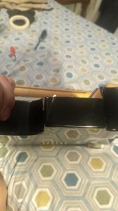

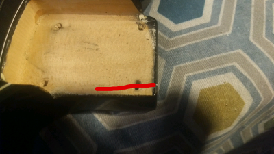

Buenas a todos
El dia de hoy mientras hacia una limpieza de rutina a mi Telecaster deluxe squier me he percatado de una fisura algo fuera de lo normal, en un inicio pense que era solo pintura pero al quitar el mastil descubri que es una fisura algo grande como se puede ver en las imágenes, en una marque con rojo el laego de la fisura
Es grave esta fisura? Ya que considero como uno denlos puntos mas criticos el neck pocket, si bien estoy considerando llevarla al Luthier me gustaría conocer mas opiniones al respecto.
Sin mas que agregar me despido
Paco
por el 19/11/2018 1 anuncio en Mercasonic
SI le pones bien de loctite en esa fisura y aprietas hasta que seque no debería darte más problemas. Es la zona más débil como dices, pero tienes 3 tornillos que no están afectados, irá bien sujeto el mástil. Pienso que no es tan grave si lo refuerzas como te he indicado. Estéticamente y de cara a reventa afecta obviamente, pero para tocar tú estará perfecta.
Haz algo antes de que eso se pueda soltar.
