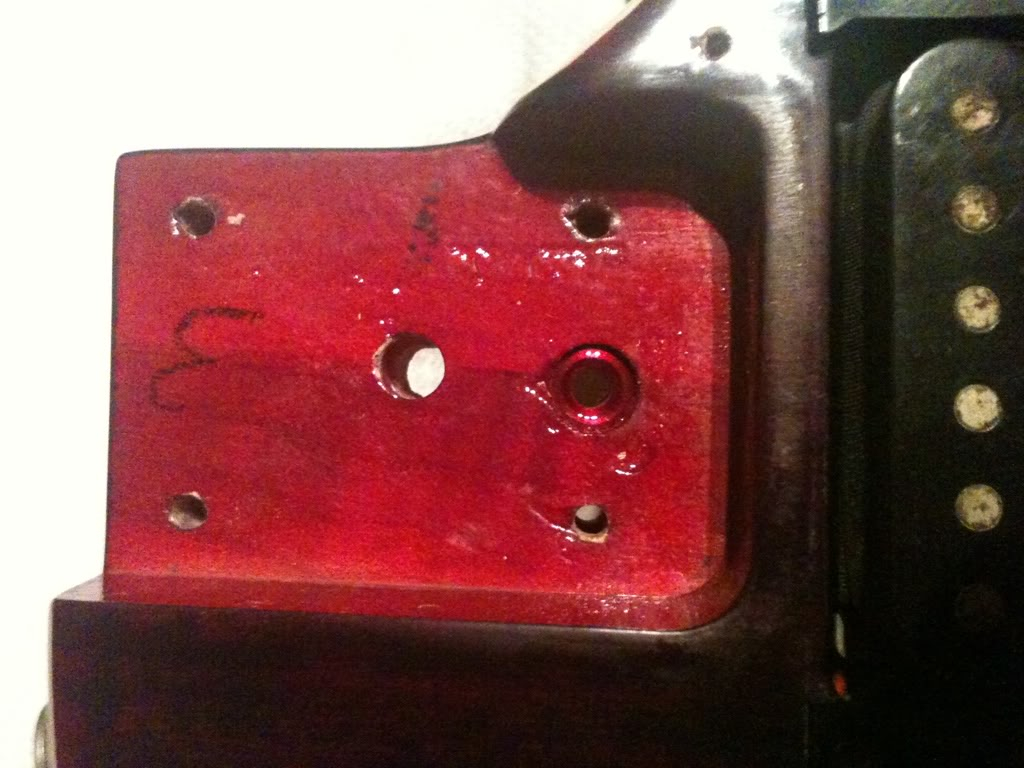

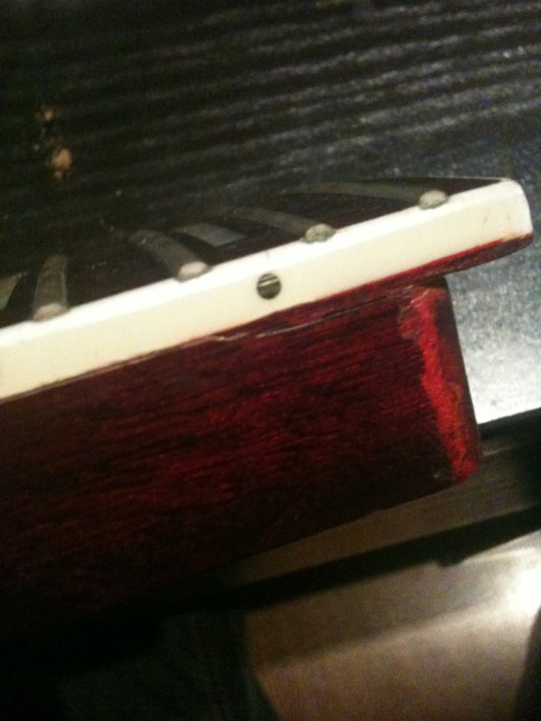

Tengo una guitarra epiphone del 89, que no es gran cosa, pero que le cambie las pastillas, le hice algunas reformas y me gusta como suena, pero hoy me dado cuenta que en el mastil, en la union hay una fisura que con la tension de las cuerdas se va a hacer cada vez mas grande. ¿Como lo podia arreglar?, me imagino que encolandola pero la fisura es tan estrecha que no se como puedo meter la cola por ahi. ¿y que cola utilizo?.

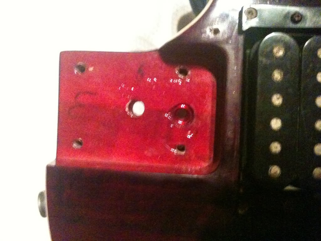

Ah otra cosa, tambien me he dado cuenta que en el cuerpo, hay dos agujeros más, aparte del de los 4 tornillos, y uno de ellos lleva una rosca. ¿Alguien saabe para que es esto?. En la union del mastil solo hay 4 agujeros. Os dejo una fotos
Esta es la fisura

Y esta la union

amm igual apneas en una limpieza de una fender stratocaster mexicana neto que ay mas bujeros que los que realmente necesita.. y siempre quise saber para que eran, perdon por no responder pero esperare a que alguien me ilustre...

Por ahi hay un post muy bueno de frasco ( gran gurú) al respecto , lo suyo es usar titebond y con una jeringuilla , suerte y paciencia y quizas una espatulilla : http://www.artistica.arteconarte.com.ar/espatulas.htm que son pequeñas y finitas, rellenar la grieta y apretar todo bien hasta que seque, con titebond conseguiras una union mas fuerte que la propia madera, hay que tener algo de "manitas".:saludo:

Gracias, ahora a ver donde puedo encontrar la cola titebond en Murcia y manos a la obra.

El agujero del centro, normalmente es para poder colgar el cuerpo y pintarlo, el agujero que trae rosca, y que además debería tener un tornillo de ajuste adentro, sirve para darle mayor o menor inclinación al mástil con relación al cuerpo (reemplaza la tarjeta de crédito que algunos meten debajo del mástil).

Si no encuentras titebond en murcia puedes hacerte mandar desde http://www.madinter.com/b2c/index.php?page=pp_productos.php&tbusq=1&md=1&ref=ref-82
Tambien desde : http://www.comercialpazos.es/b2c/index.php?page=pp_productos.php&tipo=4&md=1 y por ultimo tambien : http://www.herreraguitars.com/productos/colas . espero que alguno te sirva.
