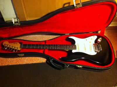

Javi5150
por el 04/02/2013
Me uno al Club con mi Fender Japan Deñ año 84-85 (Çsegún el numero de serie. Trae de serie un puente kahler made in USA, afinadores Gotoh...se la compre a un forero aqui y estoy enamorado de ella.
No me queda muy claro que puente es exactamente...a ver si alguien me ayuda con ello
