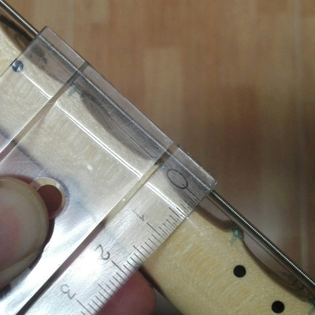

Buenas alguien sabe cual es nivel de profundidad del escalopado de esta lira? e buscado en infinidad de post y foros pero no encuentro nada acerca del nivel o tal vez no busque bien la verdad quiero escalopar mi ibañez al nivel de esta pero jamas había visto un escalopado a esa profundidad segun yo los de 5/32 eran los mas profundos pero esta supero los limites a mi vista

Son +/-2 mm desde la base del traste hasta la proyección de la parte más profunda (o más bien dicho, a la tangente a la curva paralela a la base del traste). En cualquier parte.
Desde el móvil no puedo subir nada. Cuando pueda subiré una imagen por si no me he explicado correctamente.

mmm entonces son 2mm? Gracias bro me podrias pasar tus fotos tengo un poco de duda

Lo prometido es deuda.

Muchas gracias hombre!!!
