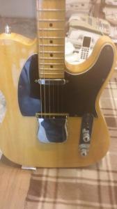

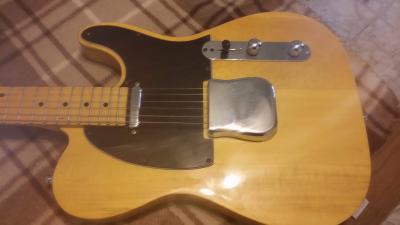

Buen dia , me.venden una fender. Telecaster reissue 52 USA pero tengo algunas dudas con respecto a la union de el.brazo y el.cuerpo veo.miy recto el corte de el brazo.. alguno de ustedes ha.visto alguna.fender asi? Tambien algo.raro es que el.num de serie.no esta a la.vista segun.me.dicen que viene grabado en el.cuerpo y el.brazo de la guitarra agradezco mucho su ayuda

Ya puedes dudar porque esa guitarra es una falsificación. Muy mala además.

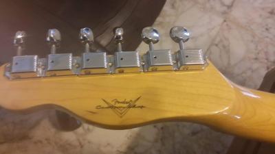

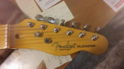

Sólo en la pala: clavijas incorrectas, guías de cuerdas "tengo una Fénix telecasters que lleva esas" agujero de ajuste del alma la 52 se ajusta por el talón y ahí hay un tapón de madera oscuras. Si quieres seguimos pero ya te has dado cuenta no??

Yo tengo una y te puedo asegurar que esa es mas falsa que un billete de 1 euro

Madreee esa pala es una aberración!!! :russian_roulette:
