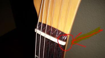

Starivok
por el 02/09/2023
Tal vez se decapó ahí o se hundió con el golpe
index.php?controller=forum&action=view_attachment&attachment_id=186430

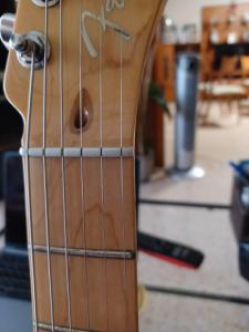

CAR
por el 03/09/2023
os envio foto de la guitarra.
