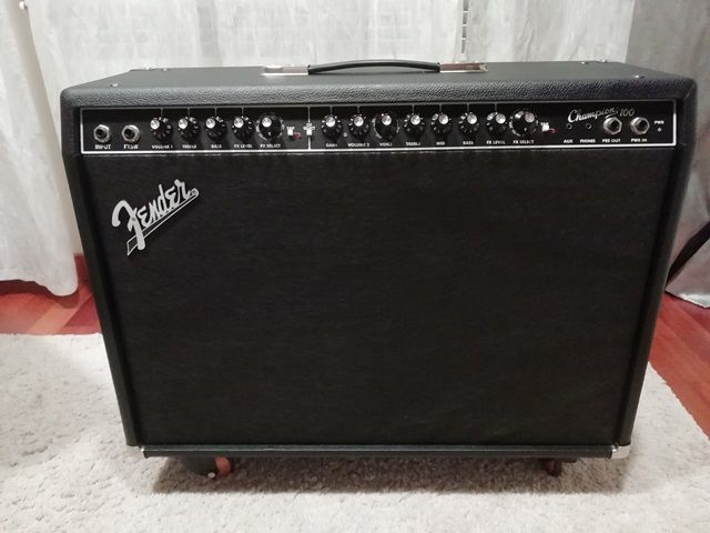

Hace tiempo hice un post de la fabricación de una caja de pino para mi amplificador Fender Champion 100. El resultado fue más que optimo, pero por desgracia no contemple que la madera no estaba tan curada como creía y se combo de un lado. Como soy muy “tiquis miquis” con mis “trastos” decidí regresar a la caja original y mejorar al máximo esta, y de ser posible adaptar este gran amplificador (bajo mi parecer) a mi gusto.
Os presento el resultado:

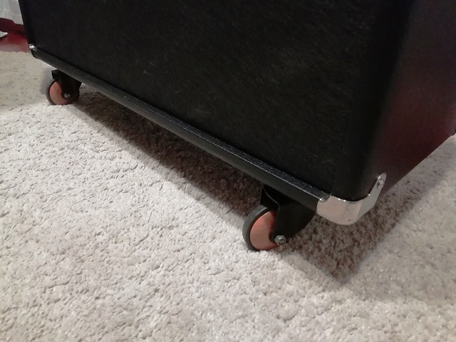

1-En primer lugar he pensado en mi espalda, asique si algo necesita este ampli son unas ruedas para mover sus 18Kg. del alma sin dejarte las vértebras lumbares. Para este fin le coloque unas ruedas de madera con base de goma (tengo parquet) y que pueda fijar si quiero que no se desplace.

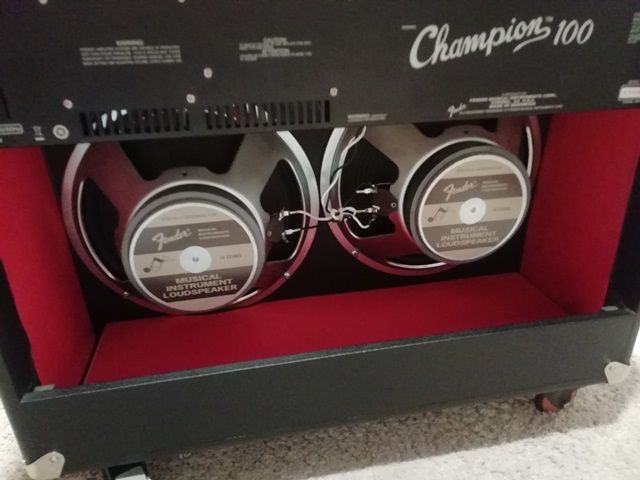

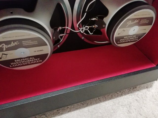

2- La caja está fabricada en aglomerado, abierta por la parte trasera y pintada en negro interiormente. Imagino que está abierta para evitar que las ondas de la parte trasera de la membrana salgan hacia la parte delantera produciendo el denominado 'cortocircuito acústico' que produce anulaciones de ondas a diferentes frecuencias, o sencillamente para que no suene tan grave. Así que Tras ver que algunos altavoces están forrados por dentro como aislante acústico forré también las paredes interiores del amplificador con moqueta.

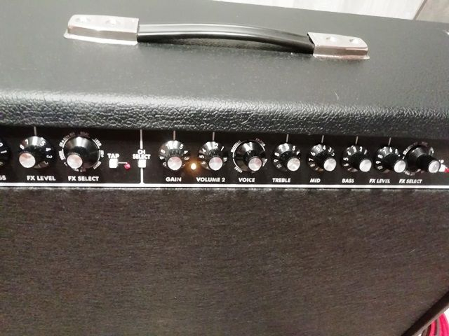

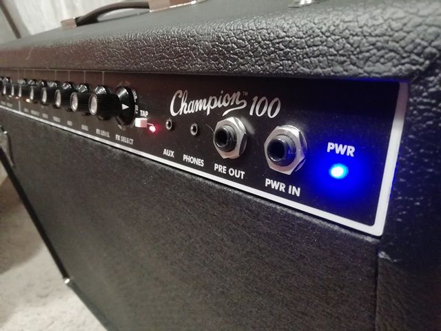

5- Frontalmente, este amplificador tiene 4 leds, 2 muestran el tempo de los efectos, uno el del 2º canal y otro el power, bien, el lumbreras que lo diseño los puso todos del mismo color (Rojo), así que si estas de pie a golpe de vista no te empanas de a que corresponde que led, si ya lo tienes por la mano si, pero de primeras has de fijarte. Así que opté por dejar rojos los indicadores de los Tabs de tempo y reemplazar led de 2º canal por uno amarillo y el del Power por uno azul.
Hasta el momento estas son la modificaciones realizadas. Mejoró el sonido?? Pues salvo por el efecto de la moqueta que no se si sería relevante… no, pero sí que bajo mi punto de vista ha mejorado los acabados y prestaciones del amplificador en si. El próximo paso es hacerle una tapa trasera de quita y pon forrada también para ver si así puedo “jugar” con aumentar graves si lo deseo.

Parecen modificaciones muy sensatas. Y la de los led, muy pràctica.

Lo de la tapa trasera.... Prueba mejor con 2-3 tablas màs estrechas. Varía su número y posición. Antes de fjar y hacer agujeros, sujétalas con velcro. Es una solución reversible que te permite experimentar.
