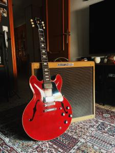

#5 Agradezco bastante el tiempo que has dedicado y el desarrollo de tu comentario. (Ojalá se solucione cuanto antes sí) Lo cierto es que no tengo como objetivo entrar en una banda ni a corto ni a largo plazo. A veces toco con una amiga este rollo de música, blues y demás. Estamos con miras a tocar en algún pub de la zona. No llevamos batería, solo bajo y guitarra. Por lo que el Bassman le hace papel para poder también conectar su instrumento.
El Bassman lo compré porque hace un tiempo abrí otro hilo llamado “Sonido Tweed” y de entre todas las recomendaciones y aptas para mi bolsillo en ese tiempo, encontré un Bassman del 90’ de un tipo de Canarias a muy buen precio, casi regalado.
En el primer momento en el que lo conecté, supe que había conseguido un gran salto de calidad en lo referente al sonido buscado.
Sin embargo, me di cuenta de que cuando leía “Es atronador” es completamente cierto, no conseguía sacar el “sonido” que quería. Tipo Key To The Highway o Nobody Loves You When You’re Down de Derek and the Domino’s. Ese tipo de “guarreo” como cita alguno más en algún comentario jaja.
Probé con un TS en concreto con un Bonsai que tiene 9, y más o menos pude hacer algo decente. No contento me hice con una réplica de Klon de Finding That Tone, que si te mola el sonido del Klon, es de lo mejor que he podido llegar a escuchar. Y guarrea bien el sonido, acercándose mucho a lo que quiero.
Con Hambucker ese Bassman es imparable.
Pero quizá me queda el gusanillo de “y si de verdad es el Champ…?”
He mirado los Tone King (se escapa mucho de mi alcance) además que el aspecto que da un Tweed es inigualable…
Transportar el Bassman no es un gran problema que digamos, pero cuando hay que hacerlo quizá me acuerdo de mucha gente de repente jaja.
Como dice el compañero del #10 es un amplificador con mucho rango, mucha potencia y siento que lo tengo aquí muy atado.
Por el momento creo que lo seguiré conservando y quizá lo que haga sea poner un MV. Más adelante conservando el Bassman intentaré conseguir un Champ y comprobar de primera mano ese sonido.
Como soy como soy, que soy a veces un calentao… se que me quedaré con los 2.
Pero bueno, agradezco a todos los comentarios y todos sus conocimientos. Os dejo una foto del susodicho tan polémico 🤣.
