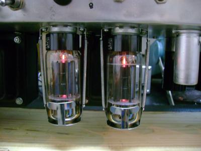

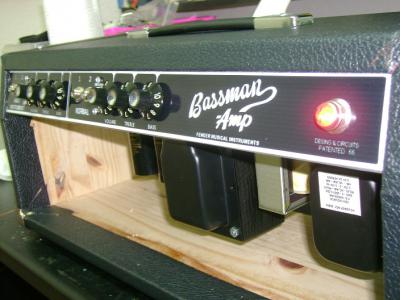

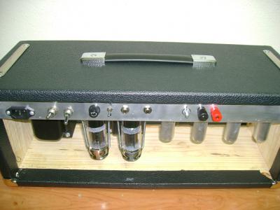

Hola, ya estoy aqui otra vez, bueno ya casi he terminado el ampli y ya esta probado, falta muchos retoques y otras cosas pero con tiempo los ire puliendo, cuelgo unas fotos para que lo veais, un saludo...

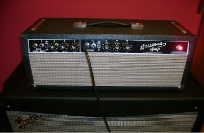

Hola, ya esta casi acabado, solo le falta los cuatro tornillos de la trasera y cambiar un de la chapa de arriba, aqui pongo una fotis, un saludo...

#28 te iba a dar un mas uno pero te di un menos uno XD ya lo siento buen trabajo XD
Pepito Cricket
por el 13/08/2012
Muy buena pinta Scronch, subirás audio cuando lo tengas acabado?

pedraja
por el 25/08/2012
Felicidades crack! Te ha quedado impresionante! Visto así parece fácil y todo...
A ver esas pruebas de audio. Un saludo.
