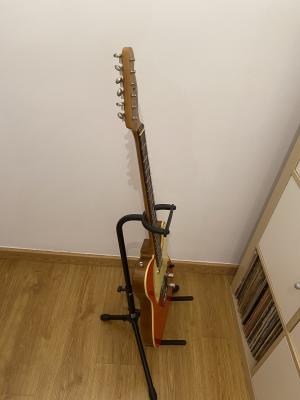

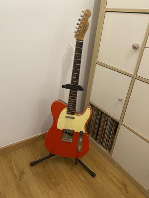

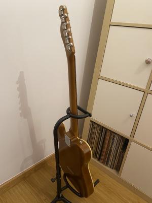

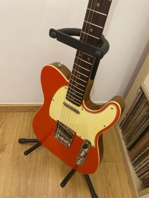

#1 igual lo que estás buscando es algo así. Esta es obra del luthier valenciano Bull Skull y encaja con la descripción y el presupuesto.
Un saludo
Fran
por el 28/07/2024
#17
Qué bonita.
PA.LU.A
por el 28/07/2024
#17
Chulisima
Sí, algo de esto busco. Cumple con las características estéticamente. Luego sería cuestión de concretar características técnicas
Placi
por el 28/07/2024
#19 si, eso ya lo hablarías con él. La mia es cuerpo de una pieza, acabado nitro, radio 9,5… Yo contacté con él a través de su cuenta de Instagram y todo fue fantástico. En todo caso, suerte con la búsqueda
