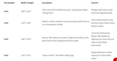

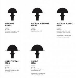

Leyendo en foros americanos parece ser que hay información contradictoria al respecto
Si preguntas directamente a Fender te dicen que el Vintage Tall y el Narrow Tall son el mismo traste, esto es, 50x90. Sin embargo si preguntas al departamento de calidad te dicen que es 45x83
index.php?controller=forum&action=view_attachment&attachment_id=195331
index.php?controller=forum&action=view_attachment&attachment_id=195332

No tengo muy claro como son los trastes medium 6105 ¿que altura y anchura tienen?
Porque hay un cacaco entre lo que es un traste 6105 y un medium jumbo y aquí mezclan términos

Creo que el 6105 es más alto, pero lo creo, no lo sé.

El Dunlop 6105 es 0,90" de ancho y 0,55" de alto, como el vintage tall
¿Pero que es eso de Medium 6105? Eso no existe. De hecho el Medium Jumbo no tiene las dimensiones del 6105

Lo de los trastes, no lo sé, me suena que los 6105 son altos pero no sé con seguridad cómo va.
Es probable que cada fabricante tenga su nomenclatura y sea difícil establecer similitudes.

A los 6105 Fender les llama Narrow Tall. Estechos altos.
