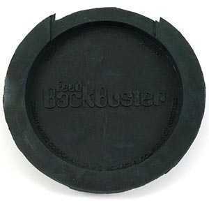

Algo que reduce un poco, pero no del todo, el problema es usar uno de esos "tapa bocas" que venden.

gracias por tu respuesta, probare usando el eq parametrico de la pedalera, no se de algun lugar acá en chile en que vendan algun tapa boca :( pero espero que con una mejor eq y menos reberb no haya ese molestisimo feedback, saludos
