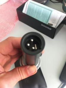

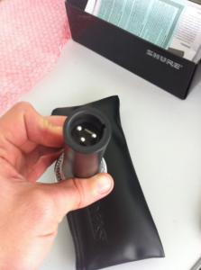

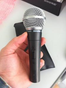

Hola foreros, soy nuevo en esto de redactar temas de foro pero tengo una duda existencial que puede costarme mucho dinero.
El otro día en ebay pujé por un Shure hasta ganar la subasta. El tema es que aún no he pagado por el hecho que he visto que corren por ahí muchas falsificaciones de este tipo de micrófonos y no estoy seguro de que este sea verdadero.
Por este motivo pido a los expertos ayuda.
El vendedor del micro me mandó estas fotos, y según webs no puedo distinguirlo.
Agradecería mucho vuestra ayuda
Hay cosas dudosas como el el SM58 mas grueso y los tres agujeros en la zona del interruptor.
Muchas gracias de antemano :si:

yo tengo un SM 57 y es todo clavado excepto la cabeza que al ser para instrumentos es mas pequeña.

Las fotos que te mande no te dan la seguridad de que el micro que te envíe sea ése. En general, suelen ser fotos de micros verdaderos pero luego te llega la sorpresa...
Yo al menos no compraría un shure por ebay. Hasta que no lo tengas en la mano no sabrás si es verdadero o falso.

Aún así sospecho que el micrófono de las fotos no es verdadero, basándome en algunas imágenes de los links que dejo aquí debajo. Se puede ver que las letras de SM 58 son gruesas, y que la parte del conector canon también es distinta...no sé, solo quiero pagar en el caso de que valga la pena.

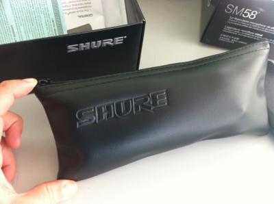

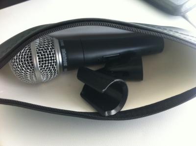

Pues la cosa está complicada ya que no vemos el interior del micrófono compañero aunque viendo las fotos no sé....lo que si perece ser que la caja no corresponde a un Shure original ya que no se abren así, la tapa se desliza hacia los laterales, no hacia arriba como la que pones en las fotos, aquí puedes verlo:
También debería traerte el velcro para sujetar el cable al pié de micro si es que es nuevo de fábrica....
Te dejo el post por si puedes aclarate un poco aunque como te comento la cosa es dificil de cojones!!!

Según los links que has puesto, las imágenes del que venden en Thomann, y el SM58 viejo que tengo por aquí, en la parte del conector canon el biselado ese no es de un original.
También en las fotos de thomann, y en mi SM58, en la zona de abajo del micro, solo se ven dos agujeros: el del anclaje que hace que no se salga el canon, y el del tornillo de arriba. No se ve ese tercero agujero entre ambos que aparece en la foto que te han enviado.
Lo dicho, ya que andas con la mosca detrás de la oreja, lo normal sería que no siguieses adelante.

Muchas gracias a todos, al final he cancelado la transacción, ya que era falso. Me habéis salvado la vida! :wink:
