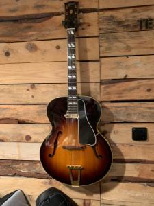

Buenas a todos. Abro este hilo para mostrar el proceso de fabricación de un golpeador para una guitarra archtop, en concreto para una Gibson L-12 de 1954. Este es el método que yo sigo. Veamos.

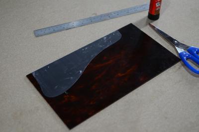

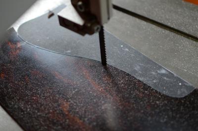

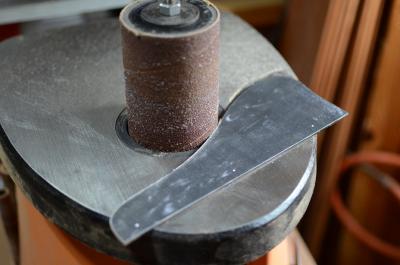

Se imprime el escaneado a escala real. Recorto la plantilla sin el fileteado, es decir, sólo la parte que correspondería al material tortoise. Pego este recorte sobre la plancha de material tortoise que voy a utilizar. Después paso a la sierra para aproximarme a la plantilla y finalmente afino con la lijadora. Las rebabas que quedan en los bordes las saco con una cuchilla.

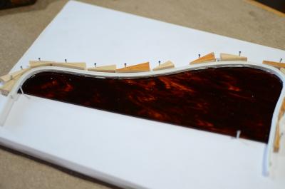

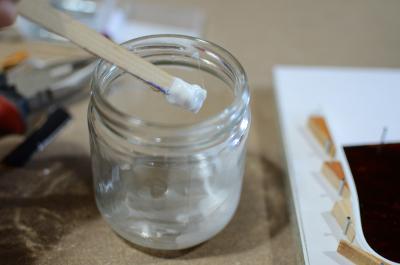

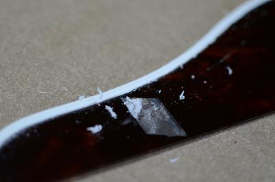

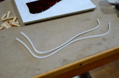

Ahora coloco el golpeador (porque ya se le puede llamar golpeador, ¿no?) sobre una tabla y clavo unas puntas alrededor del mismo dejando una pequeña separación. Al binding ya le he dado forma anteriormente para ayudar a que quede en su sitio y sea más fácil colocarlo. En un principio empecé con un binding más ancho (el de las fotos del proceso) pero finalmente los sustituí por otro más fino, más acorde con lo que pude ver en fotos de L-12 vintage. Para pegar el binding podemos usar el método clásico de trozos de ese mismo binding con acetona o algún pegamento específico. El siguiente paso es echar el pegamento o el preparado de acetona en el perfil del golpeador y ya paso a colocar el binding en su posición, manteniéndolo en su sitio mediante unas pequeñas cuñas de madera. Hay que fijarse bien que el binding haga buen contacto a lo largo de todo el perfil del golpeador, muy importante. Se deja secar antes de pasar a colocar el resto del binding (12 horas al menos). Después paso a cortar a la medida la siguiente sección del binding y realizar los cortes a inglete con una trincha bien afilada. Es muy importante que esté muy bien afilada para poder realizar un corte preciso y sin esfuerzo. De esta parte no me acordé de sacar fotos. Una vez que tengo la segunda parte del binding cortada a medida y con los ingletes que casan a la perfección paso a pegarlo y sujetarlo con cuñas repitiendo el método anterior. Como penúltimo paso hay que acuchillar el sobrante del binding por ambas caras y nivelarlo con el tortoise. Este es el paso largo y hay que controlar la cuchilla para no pasarnos sacando tortoise. Por último se pule con el fin de minimizar las marcas dejadas al acuchillar y dejar un aspecto homogéneo y lustroso. Yo uso una pulidora de banco y pasta de pulir plásticos.

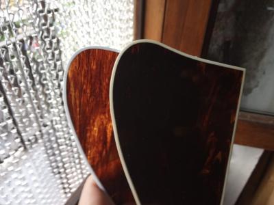

Este es el resultado final. Espero que os haya resultado entretenido.
