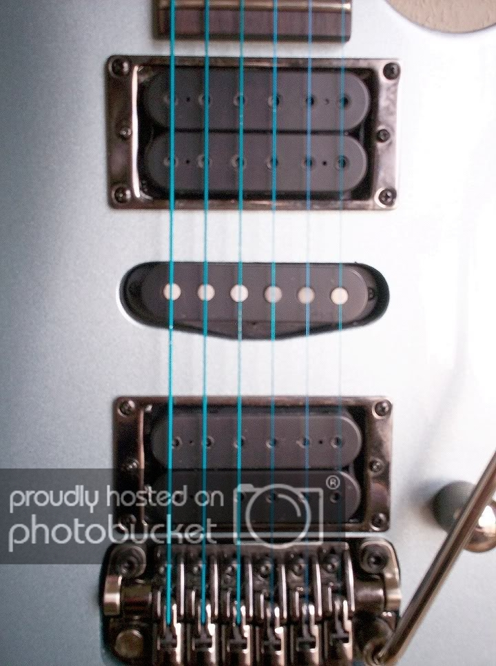

uh, me mandé un moco? compré una dimarzio super distortion para puente y una paf pro para mástil que dice F spaced, ahora que las comparo me doy cuenta, afecta mucho la ganancia de la primera y la sexta, ya que si todavia no las instalé, me parece que al quedar centrada la pastilla, estas dos cuerdas quedan ligeramente hacia afuera? agradezco su ayuda
me olvidaba, son para una ibanez rg 350 con lo trans ibanez

Tengo una guitarra con el puente ZR de Ibanez. Quería cambiar la pastilla del mástil por una PAF Pro.
Es necesario que sea F-Spaced¿?

Tengo una Ibanez prestige 1450 y le coloque los dp159 en el puente ( no f spaced) y la guitarra perdio sustainer porque los polos no coinsiden con las cuerdas. No tenia idea que existían pastillas con diferente distancia entre imanes. Por lo que mi experiencia me dice que si importa que las cuerdas coincidan con los polos del mic.
Linux User.
por el 15/03/2017
#23 Es más probable que haya perdido sustain por la altura de las pastillas que por la distancia entre los polos. El campo magnético va mas allá de las piezas polares.
