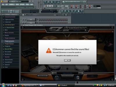

Hola chicos veréis lo que me pasa. He instalado el ezdrummer y cuando lo abro con cubase me pide la clave para validar, valido y ok, luego me sale un cartel que dice en ingles pero traduzco - la ruta de los sonidos no están ajustados-. No entiendo nada ni encuentro manera de arreglarlo. Sera algo de configuración del cubase. La cuestión es que lo reconoce y me sale la batería y todo, pero no suena nada ni salen los presest. Alguien sabría que pasa o le paso. Trabajo con windows 8.

la foto que has puesto no es con cubase, es con fl....
en w8/.1 acuerdate de ejecutar los programas como administrador.....

Ya, pero me sale lo mismo. Lo he desinstalado e instalado un par de veces y nada. He cambiado el archivo .dll en la carpeta de steinber, en la de Vtsplugins yo que se... en todas y nada, me sigue apareciendo el mismo cartelito. Le doy a aceptar y se queda la batería en la pantalla pero no hace nada. Se mueven algunos controladores pero no tiene presets ni nada cargado. No tendrá nada que ver que lo cargue como, añadir pista, de instrumento, crear archivo midi... No se, no tengo controlador externo midi ni nada. Mi tarjeta es la UX2 ya sabes. No creo que eso tenga nada que ver...
