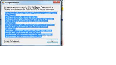

me aparece este error , y dice luego " midi diller map dejo de funcionar " y cierra ...

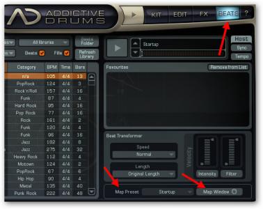

Moonmark tiene razón. Dale click al signo de interrogación en la esquina superior derecha y da clic en Map Window. Luego a la izquierda vez un menú desplegable donde ves por la mitad de la lista la opción GM (General MIDI) y clic en OK y, yo no lo he probado, pero supongo que ya te lee el MIDI exportado de Guitar Pro normalmente.

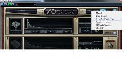

por el 24/07/2012
solo me manda a un pdf para ver los nombres de cada tecla ... nose que mas probar

Si no sale dale clic a Beats y busca abajo la opción Map Preset y Map Window

andrew! solucione el tema del midi file ! tuve que instalar unas fuentes... ahora no se como seguir para transformar el midi !
Andrew85
por el 24/07/2012
Añades el archivo que quieres convertir, selecciones el formato Fuente y Destino, en tu caso sería GM-->AD (general MIDI a Addictive Drums) debes seleccionar una carpeta totalmente vacía en donde quedará el .mid resultante de la conversión, puedes crear una nueva carpeta para ello y luego la borras, eso hago yo jeje.
